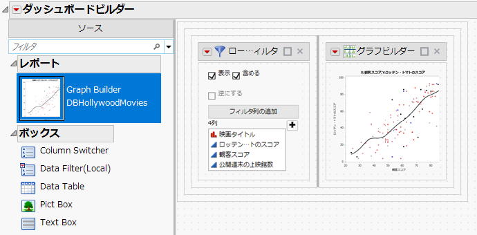

1. レポートウィンドウから[ファイル]>[新規作成]>[ダッシュボード]を選択します。
2. [空白のダッシュボード]テンプレートを選択します。
3. 左側のパネルで[Data Filter(Local)]をダブルクリックして、そのボックスをダッシュボードに追加します。
4. 左側のパネルで「Graph Builder」レポートをダブルクリックして、そのレポートをローカルデータフィルタの横に配置します。
図12.17 Hollywood Moviesから作成されたダッシュボード

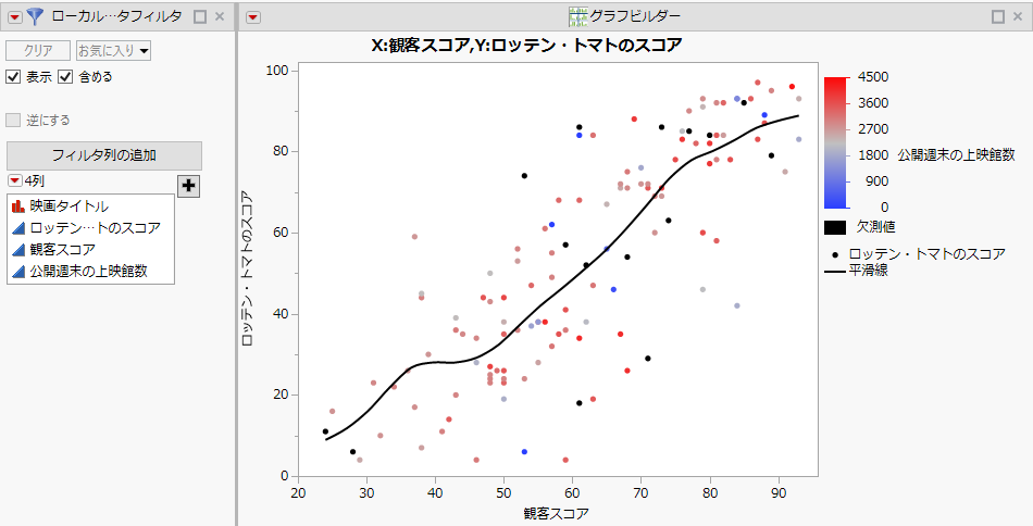

6. JMPのメインメニューから[アドイン]を選択し、[ハリウッド映画ダッシュボード]を選択します。
「Hollywood Movies.jmp」データテーブルが照会され、ダッシュボードが開いて、ローカルデータフィルタと更新レポートが表示されます。
図12.18 [ハリウッド映画ダッシュボード]アドイン
