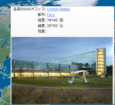

ラベルに画像が表示されます。例を見るには、「SAS Offices.jmp」サンプルデータテーブルの「グラフビルダー」スクリプトを実行してください。
図9.74 ラベルに表示された画像
Image on Hover Label
