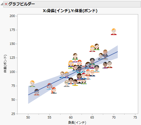

6. マーカーを使用するグラフを作成します。Figure 9.24は、グラフビルダーで作成したグラフです。
7. (オプション)マーカーのサイズを変更するには、グラフを右クリックし、[グラフ]>[マーカーサイズ]を選択します(一部のプラットフォームでは、右クリックして[マーカーサイズ]を選択します)。この例では、中サイズのマーカーを使用しています。
8. 「グラフビルダー」の赤い三角ボタンをクリックし、[表示]>[凡例]の選択を解除します。
図9.24 画像をマーカーとして使用
