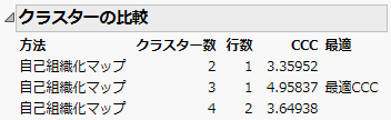

図14.10 SOMクラスターの比較
SOM Cluster Comparison
「クラスターの比較」レポートは、レポートウィンドウの最上部に表示されます。CCC(Cubic Clustering Criterion; 立方クラスタリング規準)の最も大きいときのクラスタリングが、最も適していると考えられるクラスター数です。CCCが最大になるクラスター数は3です。実際、このデータは3品種のアヤメを記録したものです。

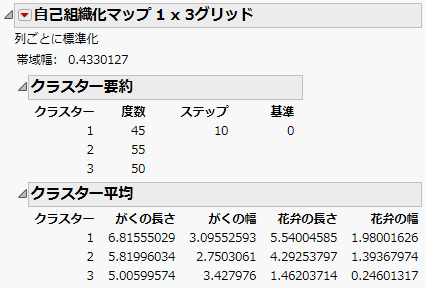

14. 「自己組織化マップ 1 x 3グリッド」レポートまでスクロールします。分類が完璧ではなかったことがわかります。実際のデータには、3品種のあやめはそれぞれ50ずつあります。
図14.11 「Iris.jmp」の「自己組織化マップ」レポート
Self-Organizing Map Report for Iris.jmp

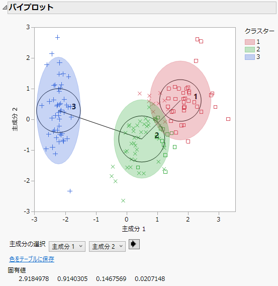

18. 「自己組織化マップ 1 x 3グリッド」の横の赤い三角ボタンをクリックし、[バイプロット]を選択します。
19. 「自己組織化マップ 1 x 3グリッド」の横の赤い三角ボタンをクリックし、[バイプロットオプション]>[バイプロット線の表示]を選択します。
図14.12 自己組織化マップのバイプロット
SOM Biplot
Figure 14.12では、クラスター3のすべての行がsetosaとして正しく識別されていることが分かります。他の2品種はvirginicaとverisicolorでわずかに重複しており、互いに間違われやすくなっています。
