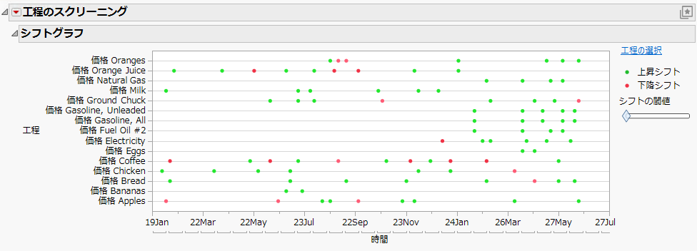

「シフトグラフ」も表示されます。「シフトグラフ」には、「シフトの閾値」(デフォルトは3)に群内シグマをかけた値を超えるシフトがすべてプロットされています。シフトグラフを参照してください。緑色は上昇シフト、赤色は下降シフトを示します。
要約表の「Gasoline, All」を見ると、「最大の上昇シフト」と「最大の下降シフト」の両方に数値があります。ただし、「最大の下降シフト」は1.8296となっており、3を下回っています。「シフトグラフ」には、群内シグマの3倍以上となっているシフトしか描かれないため、「Gasoline, All」の「最大の下降シフト」は「シフトグラフ」にはプロットされません。
また、「Tomatoes」は「シフトグラフ」に含まれていません。なぜなら、「Tomatoes」には、群内シグマの3倍以上のシフトが1つも検出されなかったからです。

図8.8 シフトグラフ
Shift Graph
ほとんどの系列で上昇シフトが検出されていますが、「価格 Coffee」は上昇シフトと下降シフトを順番に繰り返しています。この系列について調べるため、管理図を作成してみましょう。

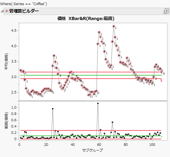

16. 「シフトグラフ」で「価格 Coffee」の右側にあるいずれかの点を選択し、[工程の選択]をクリックします。
これで、要約表でも「Coffee」の行が選択されます。
17. 要約テーブルで選択した工程を右クリックし、[選択した項目の管理図]を選択します。

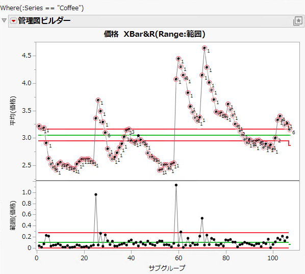

図8.9 「Coffee」の管理図
Control Chart for Coffee
管理図から、「シフトグラフ」で検出された上下のシフトがどうなっているかが分かります。
要約表を見ると、1994年9月で最大の上昇シフト(群内シグマの25.399倍)が検出されています。これは、Figure 8.9の管理図で59の位置にあるサブグループです。さらに要約表からは、1981年3月に最大の下降シフト(群内シグマの9.1674倍)が生じていることがわかります。これは、管理図で5の位置にあるサブグループです。
なお、「工程のスクリーニング」におけるシフトの検出では、外れ値が除外され、また、指数加重移動平均(EWMA)法で平滑化された系列が使われています。そのため、検出されるシフトは、Shewhart管理図の見た目で判断されるシフトとは必ずしも一致しません。
