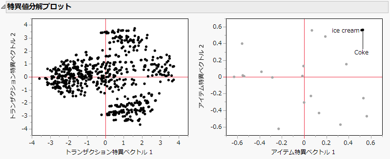

図26.5 特異値分解プロット
SVD Plots
トランザクション特異値分解プロットを見ると、トランザクションのグループが2つか3つあるようです。アイテム特異値分解プロットの右上の方に、「Coke」と「ice cream」の点が重なり合っています。点の近さから、この2つのアイテムには強い関連性があると考えられます。

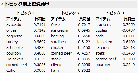

図26.6 「トピック別上位負荷量」レポート
Topic Items Report
3つのグループ(トピック)が作成され、「トピック別上位負荷量」レポートに表示されます。「トピック別上位負荷量」表に最初にリストされているアイテムは、そのトピックの主要なアイテムです。たとえば、トピック1はアボカド(avocado)を含まないがオリーブ(olives)を含むトランザクションのグループといえます。

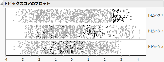

図26.7 トピックスコア
Topic Scores
「トピックスコア」レポートには、1001のトランザクションそれぞれに割り当てられたトピックのスコアがプロットされます。あるトピックで点のグループを選択すると、これらのトランザクションが他のトピックとどのように関連しているかがわかります。たとえば、トピック1で高い値を持つトランザクションは、トピック2とトピック3では値が低い傾向にあります。

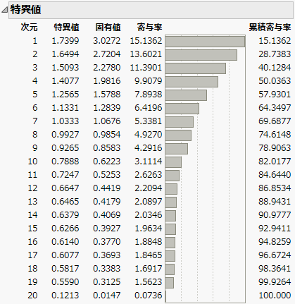

10. 「特異値」レポートを開いてみましょう。
図26.8 「特異値」表
Singular Values Table
Figure 26.8を見ると、最初の2つの特異値は、食料品店データの変動のおよそ30%しか説明していないことがわかります。十分に変動を説明するためには、3次元以上の次元が必要そうです。
