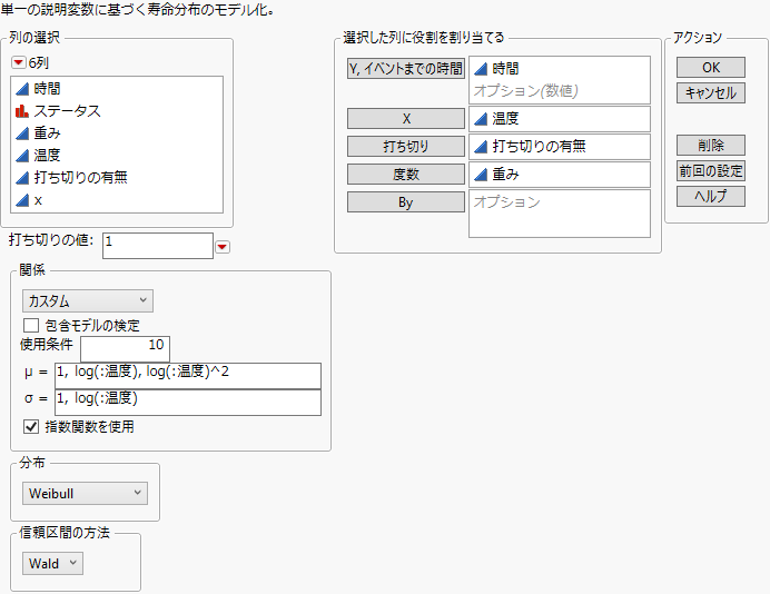

Figure 4.20は、[カスタム]オプションを選択して設定した起動ウィンドウです。
メモ: 尺度パラメータが、水準間で一定でないモデルの場合は、[包含モデルの検定]チェックボックスはオフにしてください。「包含モデルの検定」の統計的結果は、ここで説明したカスタム変換には対応していません。
14. [OK]をクリックします。
図4.20 「寿命の二変量」起動ウィンドウでの[カスタム]関係の指定
Custom Relationship Specification in Fit Life by X Launch Window

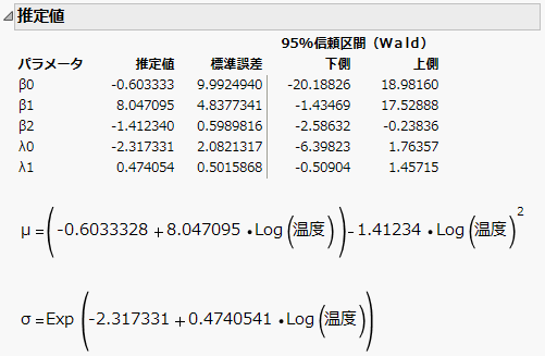

Figure 4.21を見ると、位置と尺度に関する変換式が、「推定値」レポートの下部に表示されています。
分析結果の解釈などは、「関係」で[Arrhenius 摂氏]を選択した「寿命の二変量」プラットフォームの例と同じように行ってください。
図4.21 [カスタム]関係を指定した場合のWeibull分布の推定値と計算式
Weibull Estimates and Formulas for Custom Relationship
