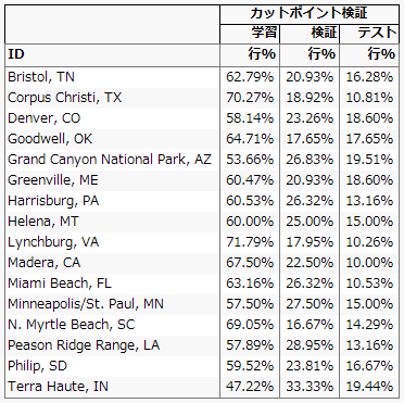

11. 「カットポイント検証」を選択し、それを「N」までドラッグします。
12. 「行%」をクリックし、それをセルまでドラッグします。
図12.4 「カットポイント検証」列の割合
Cutpoint Validation Column Proportions
Figure 12.4は、測候所の中には学習セット・検証セット・テストセットの割合が正しくないものがあることを示しています。正しい割合を得るためにはバッチIDを使用します。
