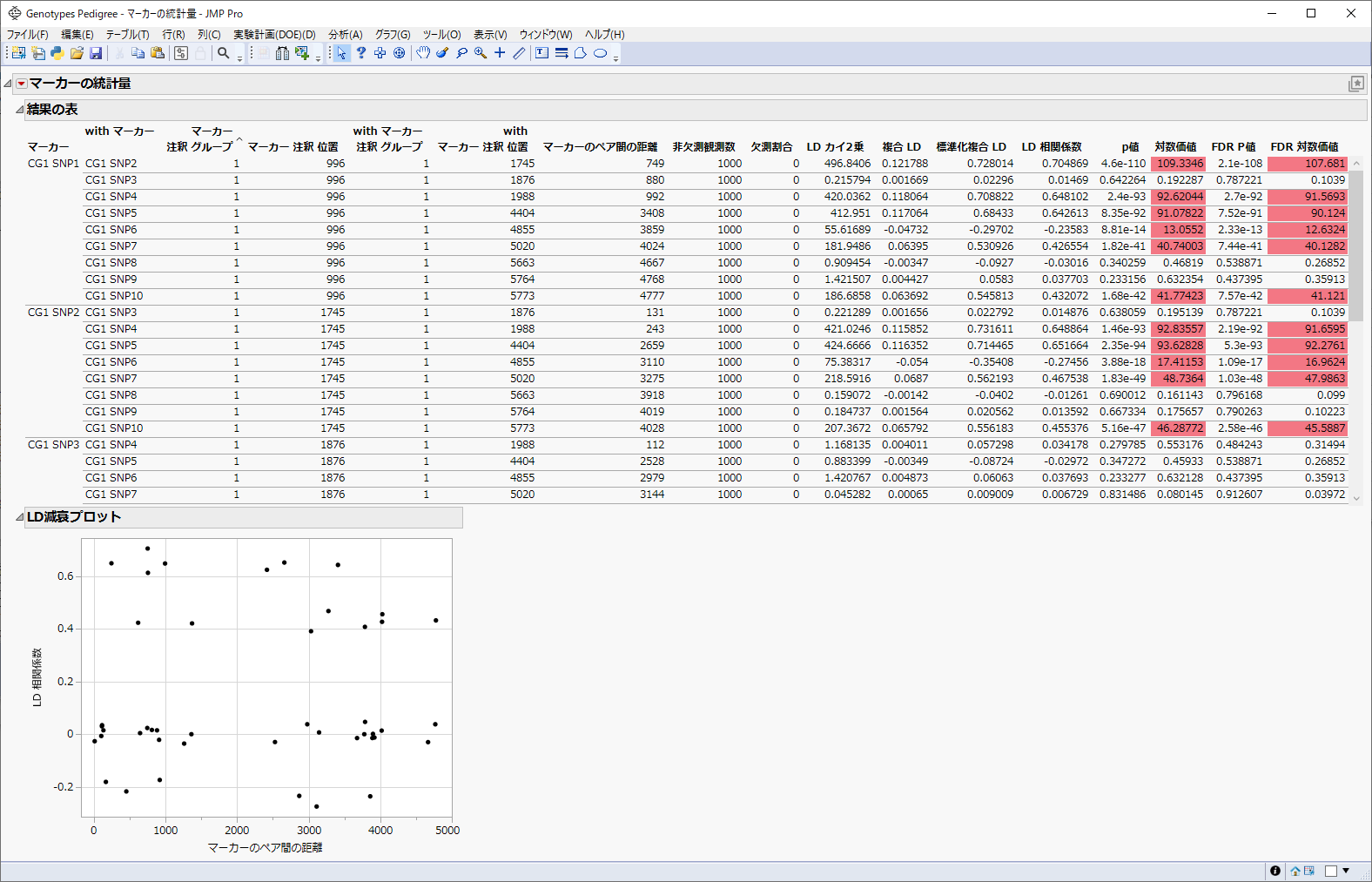

図3.4 連鎖不平衡の分析
Analysis of Linkage Disequilibrium
「結果の表」に表示される各マーカーペアの値は、連鎖不平衡の強度を示しています。「LD減衰プロット」では、一般的には、連鎖不平衡は、マーカー間の距離が長くなるにつれて指数関数的に弱まっていきます。
