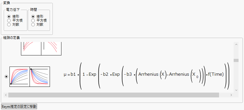

10. 「経路の定義」パネルで、7番目のモデルを選択します。
図8.12 選択されている「経路の定義」モデル
Selected Path Definition Model

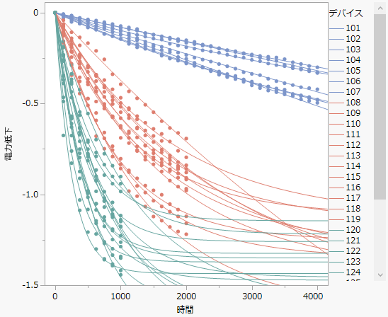

選択されたモデルがデータにあてはめられ、その結果によってプロットが更新されます。
図8.13 初期モデルの指定
Initial Model Specification
図8.14 初期モデルのプロット
Initial Model Plot

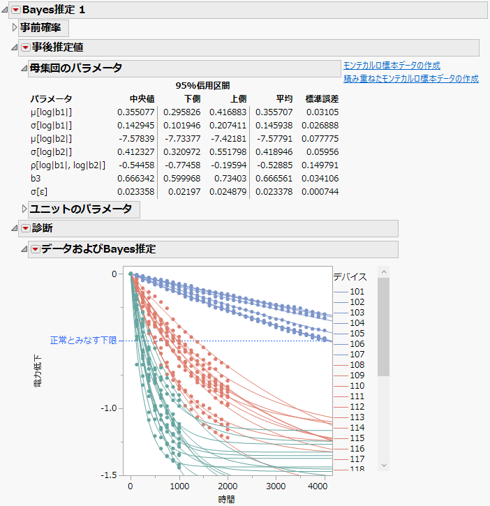

15. [Bayes推定の設定に移動]をクリックします。
16. [モデルのあてはめ]をクリックします。
図8.15 事後推定値と診断統計量
Posterior Estimates and Diagnostics
「事後推定値」レポートには、MCMC法の結果が表示されます。表の右側にあるボタンを使用すると、データテーブルのすべてのMCMC標本を表示することができます。「診断」レポートには、元のデータ値と、あてはめたモデルの曲線が表示されます。

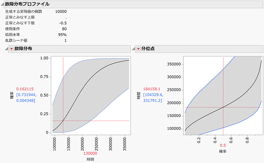

17. 故障分布プロファイルで、「時間」に「130000」と入力します。
図8.16 故障分布プロファイル
Life Distribution Profilers
「故障分布プロファイル」を見ると、使用条件が80℃の場合、13万時間での推定故障率は約0.16、95%信用区間は0.004~0.732となっています。
