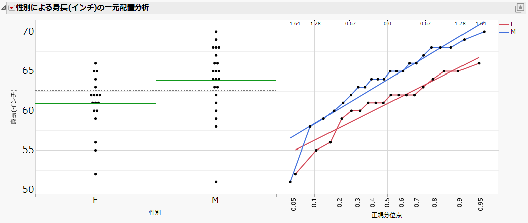

3. 「性別による身長(インチ)の一元配置分析」メニューバーにある[プリセット]ボタンをクリックします。
4. [サンプルのプリセット]>[プレゼン用 正規性プロット]を選択します。
図10.7 プレゼンテーション用のプリセット例
Example of a Platform Preset for Presentations
