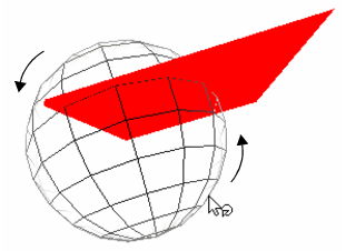

このスクリプトは、表示を直径2の天体球に関連付けます。スクリプトを実行してウィンドウが表示されたら、右クリックし、表示されるメニューから[天体球の表示]>[常に]を選択します。
メモ: 天体球(ArcBall)は、Academic Press発行の『Graphics Gems IV』に掲載された記事(1994年)でShoemakeが使った用語です。
これにより、天体球が常に表示されるように設定されます。シーンを回転するには、天体球をクリック&ドラッグします。シーンをプラットフォーム、ジャーナル、JSLのどれで表示する場合でも、[背景色]、[ハードウェアアクセラレーションを使用]、および[天体球の表示]の項目があるコンテキストメニューが常に使用できます。
メモ: 天体球を表示しなくても、マウスコマンドは実行されます。ここでは、説明するために表示しているだけです。
Show ArcBallメッセージを使って、JSLで天体球の表示状態を設定することもできます。
scene << Show Arcball(state)
stateには、During Drag、Always、またはNeverを指定できます。
図13.9 天体球の表示
