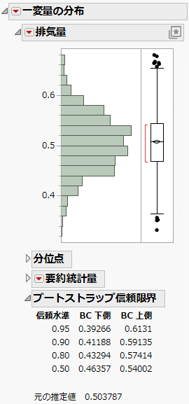

図11.1 傾きパラメータに対して、ブートストラップを実行した結果
Bootstrapping Results for a Slope Parameter
