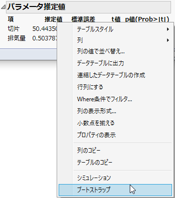

9. 「パラメータ推定値」レポートの「推定値」列を右クリックし、[ブートストラップ]を選択します。
図11.2 [ブートストラップ]オプション
The Bootstrap Option
[選択された列の分割]オプションを選択する場合は、どの列で右クリックしたかによって、分析対象となる列が変わる点に注意してください。「ブートストラップ」ウィンドウのオプションを参照してください。
