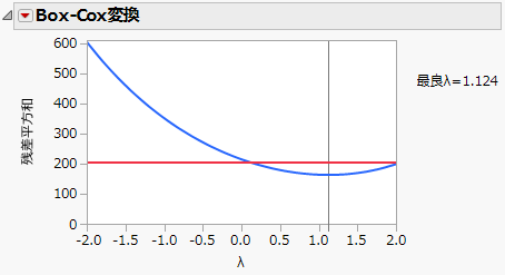

「Box-Cox変換」レポートには、lの値に対してSSE(誤差平方和)がプロットされたグラフが表示されます。グラフの赤い横軸は、lの対する片側95%信頼区間を表します。この信頼区間は、Box and Cox(1964, p. 216)で定義された信頼区間に基づいています。この信頼区間は次の不等式で定義されます。
SSE(l) < SSE(lbest) * exp(ChiSquareQuantile(0.95,1) / dfe)

Figure 3.37のプロットを見ると、lの最良値は0.1~2.0の間にあることがわかります。l値を0.2刻みで求めた誤差平方和の2次補間から求めた最適値は、1.124です。
ヒント: 「Box-Cox変換」の赤い三角ボタンのメニューの[推定値のテーブル]オプションを使って、Box-Cox変換プロットの作成に使用された誤差平方和を確認できます。
図3.37 Box-Cox Y変換
