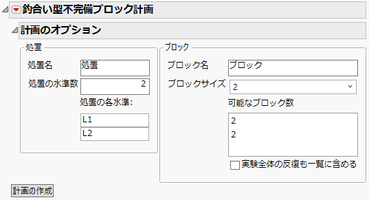

釣合い型不完備ブロック計画を作成するには、[実験計画(DOE)]>[特殊な目的]>[釣合い型不完備ブロック計画]を選択します。
図24.4 「釣合い型不完備ブロック計画」ウィンドウ
Balanced Incomplete Block Design Window
「釣合い型不完備ブロック計画」ウィンドウは、計画の手順を踏むごとに内容が更新されます。
• 処置およびブロックの指定と計画の作成
• 計画の検証とテーブルの作成
