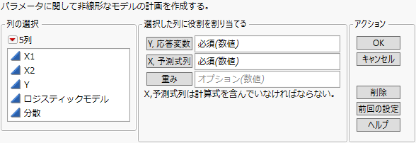

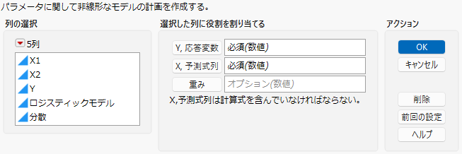

図23.7 「非線形回帰」起動ウィンドウ
Nonlinear Launch Window
「列の選択」の赤い三角ボタンのメニューのオプションについては、『JMPの使用法』の「列フィルタメニュー」を参照してください。
Y, 応答変数
実験結果である応答値を含める数値列。
X, 予測式列
非線形モデルの計算式を含む数値列。その計算式にはパラメータが含まれている必要があります。
重み
(オプション)各行に対する重みを含む数値列。
