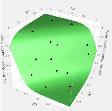

図23.1 非線形モデルの計画点
Design Points for a Nonlinear Model
