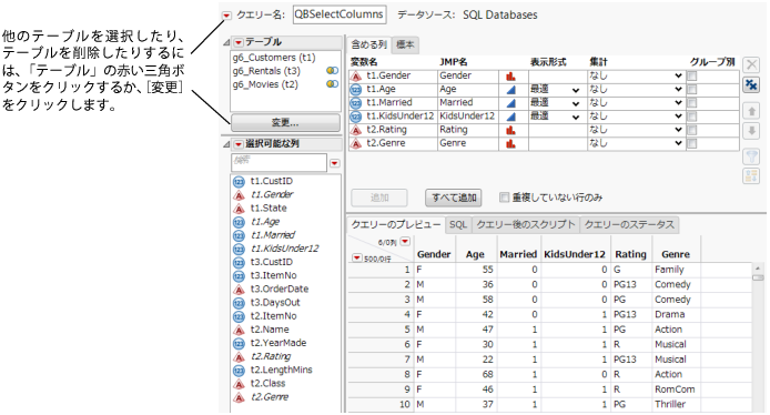

データベーステーブルから列を選択する
映画のレンタル回数を、ジャンル別、評価別、そして未婚/既婚や年齢といった人口統計データ別に調べるとしましょう。
メモ: ここでのクエリービルダーの例で使用しているデータベースは、JMPと一緒にインストールされるサンプルデータには含まれていません。
1. [ファイル]>[新規作成]>[データベースクエリー]を選択し、データベースに接続し、「SQBTest」というスキーマを選択します。[テーブルを開く]を使ったデータベースへの接続を参照してください。
2. 「クエリーのテーブルを選択」ウィンドウで、「g6_Customers」を選択し、[主]をクリックします。
3. 「g6_Movies」と「g6_Rentals」を選択し、[副]をクリックします。
4. [クエリーの作成]をクリックし、クエリービルダーウィンドウを開きます。
5. 「選択可能な列」ボックスで、「t1.Gender」、「t1.Age」、「t1.Married」、「t1.KidsUnder12」、「t2.Rating」、「t2.Genre」を選択します。
6. [含める列]タブで[追加]をクリックします。
図3.39 選択されている列
Selected Columns
メモ:
– クエリーに8個以上のテーブルが含まれている場合、テーブル名の上の左上角のあたりに検索ボックスが表示されます。長いリストの中から列を見つけるには、「選択可能な列」の下にある検索ボックスにその名前を入力すると便利です。赤い三角ボタンをクリックすると、大文字/小文字を区別するオプションや、正規表現を使って検索するオプションが表示されます。検索ボックスを非表示にするには、「選択可能な列」の赤い三角ボタンをクリックし、表示されるメニューで[検索ボックスの表示]の選択を解除します。
– 参照列は、クエリーに使用できないので「選択可能な列」リストには表示されません。
– 列の幅を変更するには、[含める列]タブの「表示形式」リストからオプションを選択します。
7. 列の下にある[SQL]タブを選択すると、クエリーのSQLステートメントが確認できます。このコードは、クエリーの実行後、データテーブルプロパティとして保存されます。
8. 右下角の[保存]をクリックします。
作業内容は、「g6_Customers.jmpquery」として保存されます。後でこのファイルを開けば、現在の時点に戻ったり、クエリーを実行したりできます。
9. [クエリーの実行]をクリックし、データを読み込みます。

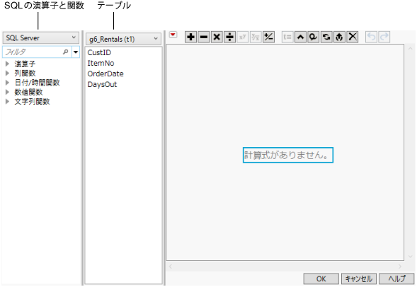

4. 「選択可能な列」の赤い三角ボタンをクリックし、[計算列の追加]を選択します。
すると、計算列ウィンドウが表示されます。このウィンドウにはJMPの計算式エディタが含まれています。
図3.40 計算式エディタを伴う計算列ウィンドウ
Computed Column Window with Formula Editor
メモ:
– 計算式エディタの左側のリストには演算子と関数があります(Figure 3.40)。データベースに基づいてサーバーのタイプを変更しなければならない場合があります。
– 「演算子」のリストにConcatenate(||)演算子は含まれていません。手動で計算エディタボックスに入力する必要があります。
5. 左側の「g6_Rentals」リストで、「DaysOut」を選択し、乗算Image shown hereのボタンをクリックします。

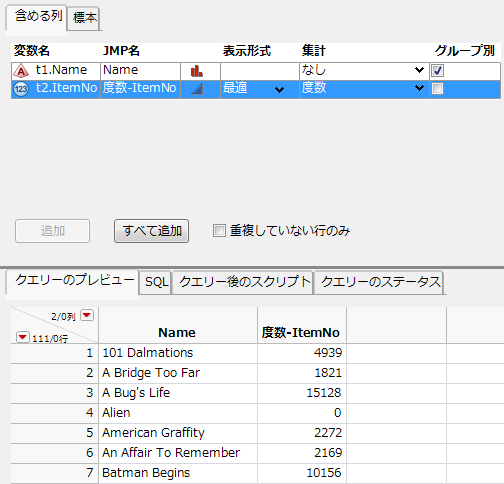

ある映画が何回レンタルされたかを調べたいとしましょう。この例では、各項目番号の度数が計算され、共通する映画の値が1つの行にグループ化されます。
2. 「クエリーのテーブルを選択」ウィンドウで、「g6_Movies」を主テーブル、「g6_Rentals」を副テーブルとして選択します。
3. [クエリーの作成]をクリックし、クエリービルダーウィンドウを開きます。
4. 「選択可能な列」ボックスで、「t1.Name」と「t2.ItemNo」を選択し、[追加]をクリックします。
5. 「t2.ItemNo」を選択し、「集計」リストから[度数]を選択します。
「t1.Name」の[グループ別]チェックボックスがオンになっています。個々の映画名のすべてのインスタンスが1つの行にグループ化されます。
図3.44 グループ化した列
Grouped Columns
6. [クエリーの実行]をクリックし、データを読み込みます。

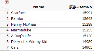

7. データテーブルで「度数-ItemNo」列を右クリックし、[並べ替え]>[降順]を選択します。
「Scarface」(スカーフェイス)が最も頻繁にレンタルされたことがわかります。

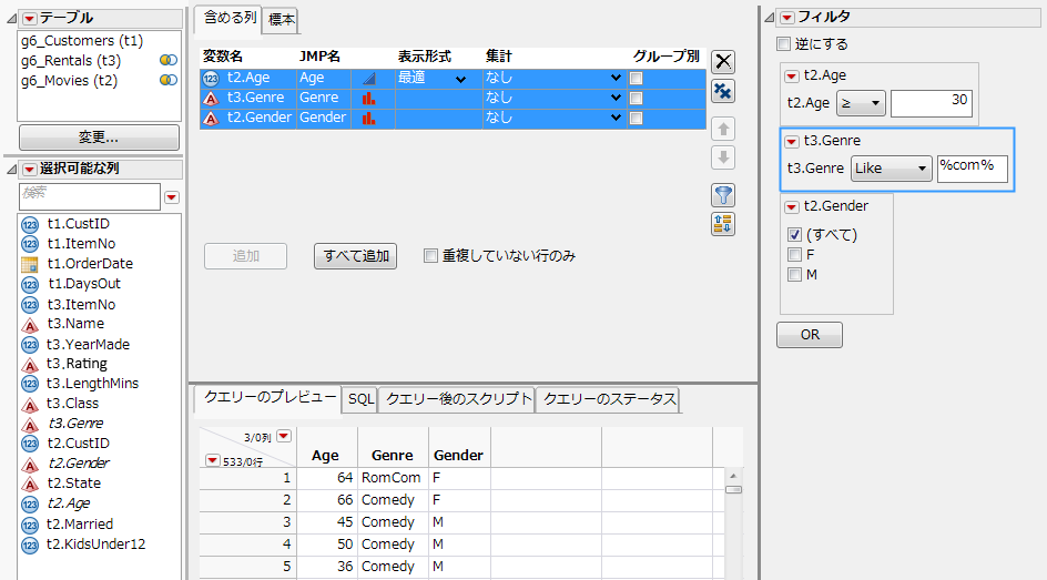

次の例では、30歳以上の顧客による、RomComおよびComedyジャンルの映画のレンタルのデータを読み込む方法を紹介しています。
2. 「クエリーのテーブルを選択」ウィンドウの「使用可能なテーブル」リストから「g6_Rentals」を選択し、[主]をクリックします。
3. 「g6_Customers」と「g6_Movies」を選択し、[副]をクリックします。
5. 「選択可能な列」ボックスで、「t2.Gender」、「t2.Age」、「t3.Genre」を選択し、[含める列]タブで[追加]をクリックします。
6. [含める列]タブですべての列を選択し、[選択した列をフィルタに追加]Image shown hereをクリックします。
「フィルタ」アウトラインに列のフィルタが表示されます。
7. 「t2.Age」のフィルタを「≥ 30」に設定します。
8. 「t3.Genre」の赤い三角ボタンをクリックし、フィルタの種類として[LikeまたはNot Like]を選択した後、「%com%」を入力し、Enterキーを押します。
「com」の前後のワイルドカード(%)は、任意の数の文字に一致します。[クエリーのプレビュー]タブに、「RomCom」(ロマンティックコメディ)と「Comedy」(コメディ)の2つのジャンルの映画が表示されています。
図3.46 フィルタの選択
Selecting Filters
9. 「フィルタ」の赤い三角ボタンをクリックし、[実行時にすべての確認メッセージを表示]を選択します。
クエリーを実行するユーザは、フィルタをカスタマイズできるようになります。
10. [クエリーの実行]をクリックします。
11. 「クエリーの確認」ウィンドウで[OK]をクリックすると、選択済みのフィルタを適用してデータが読み込まれます。

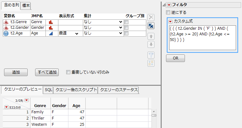

カスタム式を書いてデータのサブセットを読み込む
JMPにもともと用意されているフィルタを使う以外にも、独自のSQL式を書くことで、データの一部分を抽出できます。
1. フィルタリングしたい列を選択します(フィルタを選択してデータのサブセットを読み込むを参照)。
2. 「フィルタ」の赤い三角ボタンのメニューから[カスタム式の追加]を選択します。
3. 「カスタム式」ボックスに次のようなテキストを入力します。
(  (  ( t2.Gender IN  ( 'F' )  )  AND  (  (t2.Age >= 20)  AND  (t2.Age <= 50)  )  )  )
4. 「カスタム式」ボックスの外をクリックすると、[クエリーのプレビュー]タブが更新されます。
この式は性別(Gender)がFで年齢(Age)が20~50の場合にマッチします。
図3.47 カスタムのフィルタ式を書く
Writing a Custom Filter Expression

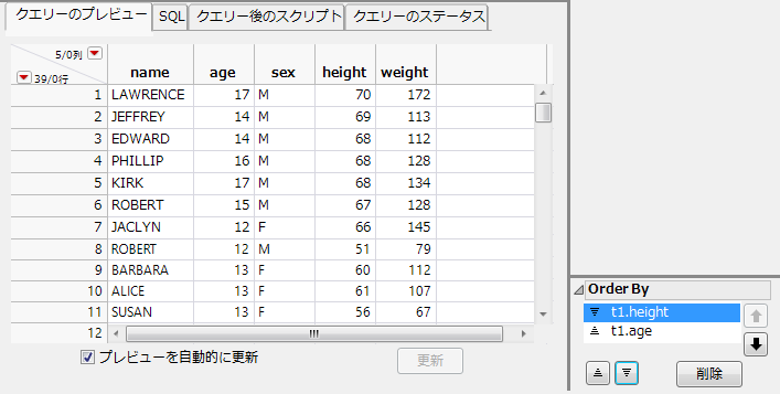

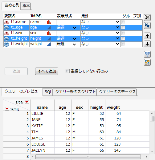

特定の列の値を基準に行を並べ替え、データテーブルでの順序を変更できます。この例では、「Married」列を降順に並べ替え、データ全体を「age」(年齢)と「height」(身長)で並べ替えます。
2. 「クエリーのテーブルを選択」ウィンドウで、「g4_bigclass」を選択し、[主]をクリックします。
4. [含める列]タブで[すべて追加]をクリックします。
5. 「t1.age」と「t1.height」を選択し、[選択した項目で並べ替え]Image shown hereをクリックします。
列が、右側の「Order By」アウトラインに表示されます。
列は、まず「age」(年齢)の若い順、次に「height」(身長)の低い順に並びます。
図3.48 「Order By」列の選択
Selecting the Order By Columns
6. 「Order By」アウトラインで、「t1.height」を選択し、列の下にある[値の降順に並べる]Image shown hereをクリックします。
「height」列が、高い順に並べ替えられます。
7. 「t1.height」を選択し、[リスト内で選択した項目を上へ移動]Image shown hereをクリックします。
まず「height」列により並べ替えられます。「age」列の値が「height」の各水準内で並べ替えられます。「height」の68に対し、「age」が14から17まで順に並びます。
図3.49 列を並べ替えた結果
Result of Reordering Columns
