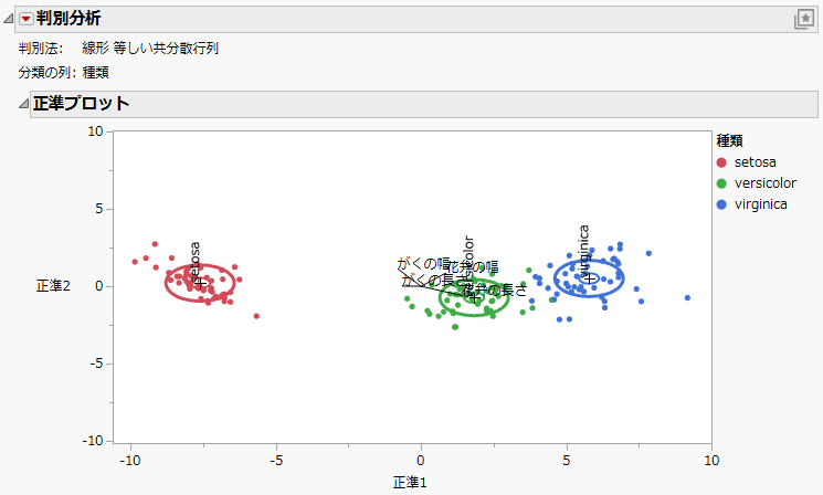

Figure 5.7は、「Iris.jmp」の線形判別分析の「正準プロット」を示しています。点は、「種類」によって色分けされています。
図5.7 「Iris.jmp」の正準プロット
Canonical Plot for Iris.jmp
バイプロットの横軸と縦軸は、最初の2つの正準変数です。これらの正準変数は、グループ間の距離が最大となる2次元です。各正準変数はそれぞれ共変量の線形結合です(正準構造を参照)。このバイプロットを見ると、各データ行がどのように分布しているかや、各共変量が正準変数にどのように寄与しているかがわかります。

「Iris.jmp」データの場合は3つの「種類」があるので、正準変数は2つだけです。Figure 5.7のプロットを見ると、2つの正準変数で3つのグループがいい具合に分かれていることがわかります。
プロット内のバイプロット線は、次のことを示しています。
• 「花弁の長さ」は、「正準1」と正の関連性があり、「正準2」と負の関連性があります。「正準2」よりも「正準1」での重みのほうが大きいです。
• 「花弁の幅」は、「正準1」と「正準2」の両方に正の関連性があります。これら2つの正準変数での重みは同じくらいです。
• 「がくの幅」は、「正準1」と負の関連性があり、「正準2」と正の関連性があります。「正準1」よりも「正準2」での重みのほうが大きいです。
• 「がくの長さ」は、「正準1」と負の関連性があり、「正準2」との関連性はほとんどありません。

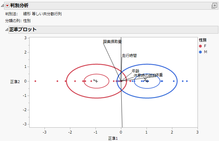

Figure 5.8は、「Fitness.jmp」サンプルデータの正準プロットです。被験者をM(男性)とF(女性)のカテゴリに分類するために、7つの連続変数が使われています。分類変数には2つのカテゴリしかないので、正準変数は1つだけです。
図5.8 「Fitness.jmp」の正準プロット
Canonical Plot for Fitness.jmp
この正準プロットの点は、「性別」で色分けされています。2つのグループが「正準1」の値ではっきりと分かれていることに注目してください。
7つの共変量に対応するバイプロット線には縦軸方向にも成分がありますが、この場合は、「正準1」軸へ射影した座標だけを解釈しなければなりません。次のことを確認してください。
• 「最大脈拍」・「走行時間」・「走行時の脈拍」は、「正準1」とあまり関連がありません。
• 「体重」・「休息時の脈拍」・「年齢」は、「正準1」と正の関連があり、このうち「体重」が最も関連が強いです。共変量「休息時の脈拍」と「年齢」は、「正準1」との関連が弱いです。
• 「酸素摂取量」は、「正準1」と負の関連性があります。
