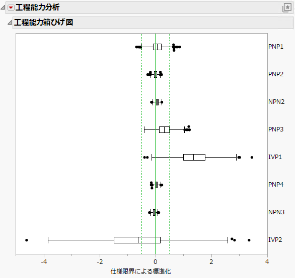

Figure 9.12は、「Semiconductor Capability.jmp」サンプルデータの8つの変数に対する「工程能力箱ひげ図」レポートです。
図9.12 工程能力箱ひげ図
Capability Box Plot
工程能力箱ひげ図を見ると、±0.5の位置に緑色の点線が表示されています。
• 工程の目標値が仕様限界の真ん中にある場合、緑色の点線は、標準化した仕様限界を表します。
• 工程の目標値が仕様限界の真ん中ではない場合、緑色の点線のいずれかが、目標値に近い方の仕様限界を標準化したものを表します。もう一方の点線は、逆方向に同じ距離を取った位置にあります。
このプロットでは、各変数をその仕様限界と比較することができます。たとえば、Figure 9.12の「IVP1」では、点の大部分が上側仕様限界を超えています。「IVP2」は、大部分が目標値を下回っています。「PNP2」は、すべての点が仕様限界内に収まっていることから、目標を満たていると考えられます。
