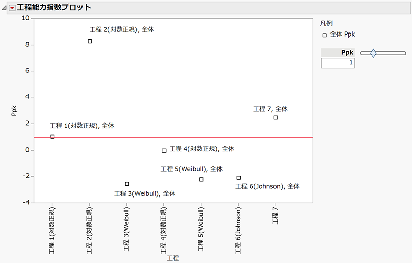

「工程能力」レポートで、「工程能力指数プロット」には、起動ウィンドウに「Y, 工程変数」として入力したすべての変数のPpk値が表示されます。横軸に変数名が並び、縦軸はPpk値を表します。非正規分布をあてはめた場合、その分布名が、変数名の後ろに括弧で囲んで表示されます。工程の重要度の値を指定した場合、工程能力指数プロット上の点のサイズは重要度によって決まります。プロットの右側にあるスライダによって指定されたPpk値の位置に、横線が表示されます。
工程能力指数プロット内の点にポインタを置くと、その工程の管理図を確認できます。管理図をクリックすると、その管理図と工程能力レポートを含む管理図ビルダーが起動します。

Figure 9.13は、「Process Measurements.jmp」サンプルデータの「工程能力指数プロット」レポートです。分析対象の変数のうち6つの変数が、非正規分布に基づいて工程能力指数が算出されています。「工程 7」の工程能力指数は、正規分布に基づいて算出されています。「工程能力指数プロット」の赤い三角ボタンのメニューにある[全体シグマの点にラベル]オプションを使い、点にラベルを付けています。
図9.13 非正規分布を使った工程能力指数プロット
Capability Index Plot with Nonnormal Distributions
