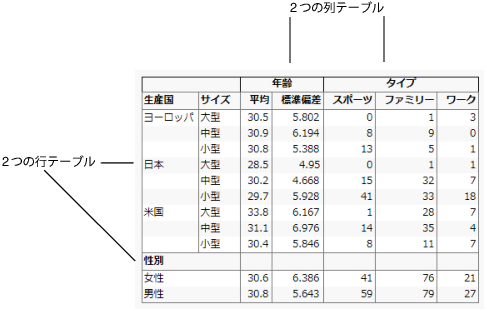

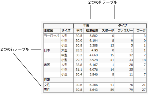

「表の作成」プラットフォームの1つの表は、列と列の見出しを基準として作成されます。ここでは、これらの見出しを行テーブルおよび列テーブルと呼ぶことにします(Figure 9.11)。
「表の作成」プラットフォームの行テーブルと列テーブルの例
1. [ヘルプ]>[サンプルデータフォルダ]を選択し、「Car Poll.jmp」を開きます。
2. [分析]>[表の作成]を選択します。
3. 「サイズ」をドラッグし、「行のドロップゾーン」にドロップします。
4. 「生産国」をドラッグし、「サイズ」見出しの左側にドロップします。
5. [平均]をドラッグし、「N」見出しの上にドロップします。
6. [標準偏差]をドラッグし、「平均」見出しの下にドロップします。
7. 「年齢」をドラッグし、「平均」見出しの上にドロップします。
8. 「タイプ」をドラッグし、表の右端にドロップします。
9. 「性別」をドラッグし、表の下にドロップします。
図9.11 行テーブルと列テーブル
Row and Column Tables
複数の列テーブルがある場合は、表の左側にある見出しを複数の列テーブルが共有します。この例では、「生産国」と「性別」が共有されています。同様に、複数の行テーブルがある場合は、表の上部にある見出しを複数の行テーブルが共有します。この例では、「年齢」と「タイプ」の両方が2つの行テーブル間で共有されています。
