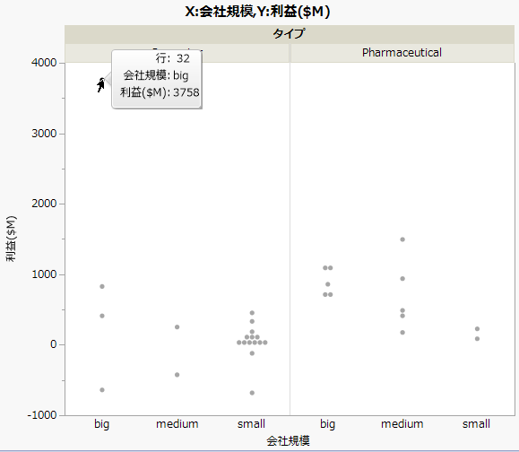

まず、タイプと会社規模のすべての組み合わせについて、利益がどのように異なっているかをグラフで見てみます。
1. [ヘルプ]>[サンプルデータフォルダ]を選択し、「Companies.jmp」を開きます。
2. [グラフ]>[グラフビルダー]を選択します。「グラフビルダー」ウィンドウが表示されます。
3. 「利益($M)」をクリックし、「Y」ゾーンにドラッグ&ドロップします。
4. 「会社規模」をクリックし、「X」ゾーンにドラッグ&ドロップします。
5. 「タイプ」をクリックし、「グループX」ゾーンにドラッグ&ドロップします。
図5.21 会社の利益を表したグラフ
Graph of Company Profits
このグラフから、大手コンピュータ企業1社が極めて高い利益を上げていることがわかります。この外れ値があるせいで、グラフのY軸の範囲が広くなり、他のデータ点を比較しにくくなっています。

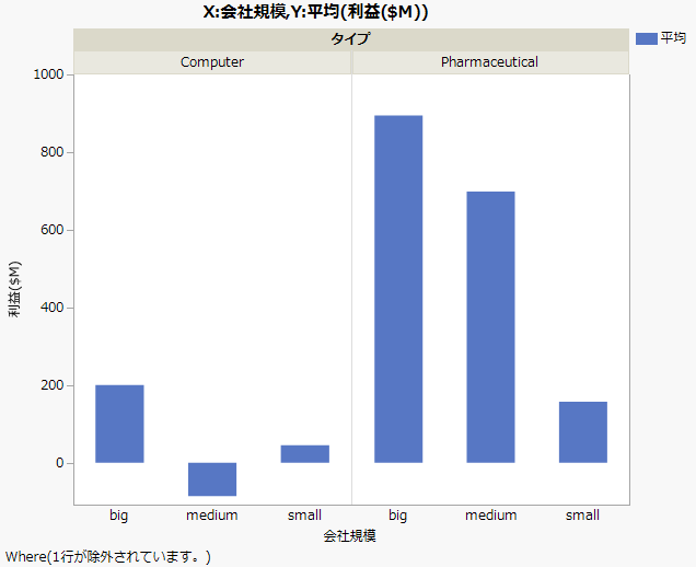

6. 外れ値をクリックして選択し、グラフ内を右クリックして[行]>[行の除外]を選択します。該当する点が削除され、グラフの範囲が自動的に更新されます。
7. 棒グラフアイコンImage shown hereをクリックします。平均だけに興味がある場合には、点よりも棒グラフのほうが分かりやすいです。
図5.22 外れ値を除外したグラフ
Graph with Outlier Removed
更新後のグラフから、製薬会社の方が平均利益が高いことがわかります。また、製薬会社についてのみ、会社規模によって利益に差が出ていることもうかがえます。1つの変数(会社規模)の効果が別の変数(会社タイプ)の水準に応じて変化する場合、これを交互作用と呼びます。

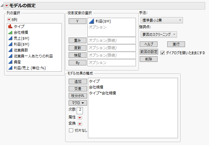

2. [分析]>[モデルのあてはめ]を選択します。
3. 「利益($M)」を選択し、[Y]をクリックします。
4. 「タイプ」と「会社規模」の両方を選択します。
5. [マクロ]ボタンをクリックして[完全実施要因]を選択します。
6. 「強調点」メニューから[要因のスクリーニング]を選択します。
7. [ダイアログを開いたままにする]チェックボックスをオンにします。
図5.23 設定後の「モデルのあてはめ」ウィンドウ

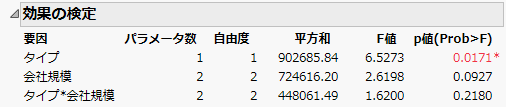

「効果の検定」レポート(Figure 5.24)には、統計的検定の結果が表示されます。「モデルのあてはめ」ウィンドウでモデルに含めた各効果(「タイプ」、「会社規模」、「タイプ*会社規模」)の検定結果が示されています。
図5.24 「効果の検定」レポート
Effect Tests Report
まず、モデルの交互作用の検定(「タイプ*会社規模」効果)に着目します。Figure 5.22は、製薬会社の利益が会社規模によって異なることを示唆していました。しかし、効果の検定では、タイプと会社規模の交互作用の有意性を認めることができません。p値は0.218であり、有意水準0.05よりも大きくなっています。次に、モデルから交互効果を削除し、モデルを再実行してみます。
