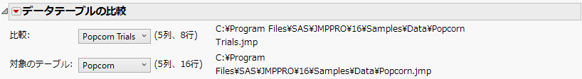

JMPの「データテーブルの比較」機能は、開かれている2つのデータテーブルを比較し、データ・スクリプト・テーブル変数・列名・列プロパティ・列属性の相違点をレポートします。「データテーブルの比較」ウィンドウの上部には、各データテーブルの列数と行数が表示されます。以下の例では、「Popcorn Trials.jmp」と「Popcorn.jmp」のサンプルデータテーブルを比較しています。

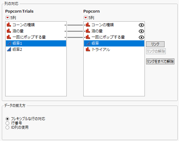

対応する列の指定
同じ名前の列は自動的に照合されます。対応する各列間に線が引かれます。2つの列を手動でリンクすることもできます。
1. [ヘルプ]>[サンプルデータフォルダ]を選択し、「Popcorn.jmp」と「Popcorn Trials.jmp」を開きます。
2. 「Popcorn Trials.jmp」を表示し、[テーブル]>[データテーブルの比較]を選択します。
3. 「対象のテーブル」リストで「Popcorn.jmp」を選択します。
「比較」リストでは、「Popcorn Trials.jmp」が自動的に選択されます。
4. 「列の対応」パネルで、「収率1」と「収率」を選択し、[リンク]をクリックします。
図4.23 手動でリンクした列
Manually Linked Columns
名前が同じ列は自動的にリンクされます。

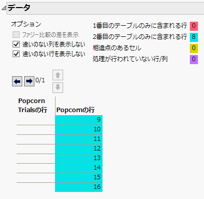

5. [比較]をクリックします。
結果が「データ」レポートに表示されます。
図4.24 列の比較
Comparing Columns
最初の8行は同じなので表示されません。残りの行(青で表示)は、2つ目のテーブルである「Popcorn.jmp」にしかありません。

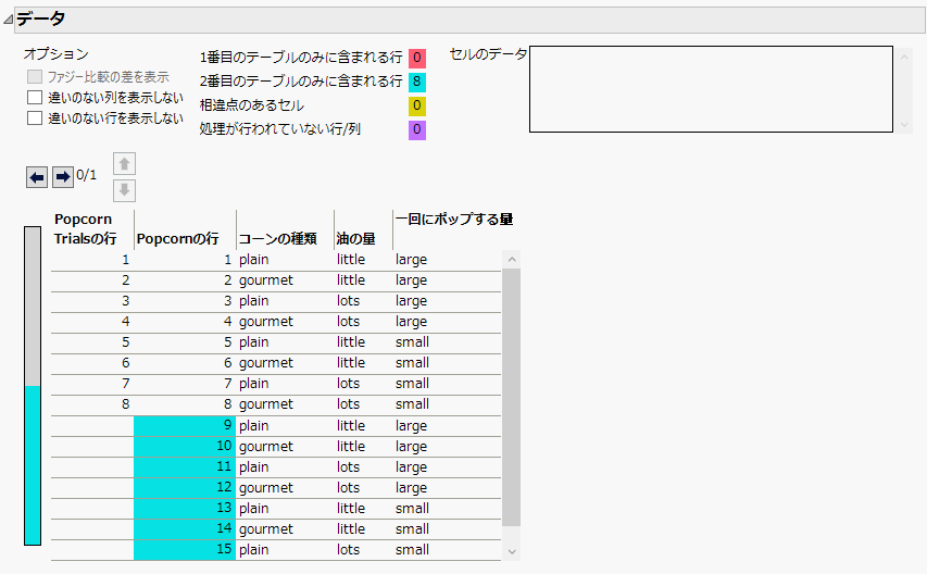

6. 「データ」レポートで、[違いのない行を表示しない]の選択を解除します。
図4.25 違いのない行を表示する
Showing Rows with No Differences
データテーブルの最初の8行は違いがないため、これらの行が表示されます。
7. [違いのない列を表示しない]の選択を解除します。
図4.26 違いのない列を表示する
Showing Columns with No Differences
両方のデータテーブルにある列のうち、同じデータを含んでいるものが表示されます。この方法を使うと、照合しているデータの背景を把握しやすくなります。
メモ: セル内のデータが完全に表示されていない場合は、そのテキストを選択すると、データ全体が「セルのデータ」ボックスに表示されます。

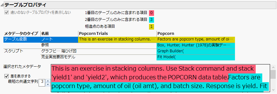

テーブルプロパティの比較
テーブルスクリプトやテーブル変数内の相違点を見るには、赤い三角ボタンをクリックし、[テーブルプロパティの比較]を選択します。Figure 4.27は、テーブル変数とテーブルスクリプトが異なることを示しています。変数全体またはスクリプト全体を見たい場合は、その行を選択すると、選択されたメタデータが表示されます。
この例では、ノートの内容がデータテーブル間で異なっており、参照変数とスクリプトは「Popcorn.jmp」にしかありません。「ノート」変数が選択されているので、両方のデータテーブルの「ノート」変数の内容が「選択されたメタデータ」ボックスに表示されています。赤い陰影の領域は、そのテキストが「Popcorn.jmp」にしかないことを示しています。青い陰影の領域は、そのテキストが「Popcorn Trials.jmp」にしかないことを示しています。
図4.27 異なるテーブル変数
Different Table Variables
各データテーブルの名前と各「ノート」変数の(差異だけではなく)内容全体を表示するには、[差を表示する]の選択を解除します。
「最短の共通文字列」は、文字列を共通の文字列だとして判断するのに(2つのファイル間で)同じでなければならない最小の連続文字数です。両方のファイルで共通だと判断された文字列には、背景色がありません。一般に、極端に短い文字列が共通として表示されても役には立ちません。それを防ぐために、この最短の共通文字列は「3」に設定されています。たとえば、最短の共通文字列を「1」に設定した場合、これは両方のファイルにある任意の1文字が照合の対象となります。その結果、数多くの短い文字列が共通のテキストであるとみなされてしまい、違いが読み取りにくくなります。

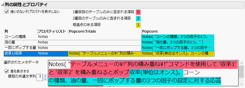

列属性とプロパティの比較
列属性(「ノート」や「値の色」など)の違いを見るには、赤い三角ボタンをクリックし、[列の属性とプロパティの比較]を選択します。
Figure 4.28は、列のノートが「Popcorn.jmp」と「Popcorn Trials.jmp」とで異なることを示しています。「収率1/収率」列が選択されているため、「選択されたメタデータ」ボックスでは、そのノートの内容全体と2つのノート間の違いを確認できます。
