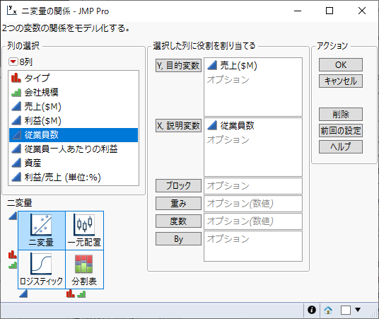

1. [ヘルプ]>[サンプルデータフォルダ]を選択し、「Companies.jmp」を開きます。
2. [分析]>[二変量の関係]を選択します。
3. 「売上($M)」を選択し、[Y, 目的変数]をクリックします。
4. 「従業員数」を選択し、[X, 説明変数]をクリックします。
図4.10 「二変量の関係」ウィンドウ
Fit Y by X Window
5. [OK]をクリックします。

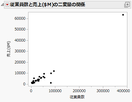

図4.11 「売上($M)」と「従業員数」の散布図
Scatterplot of Sales ($M) versus # Employees
散布図行列の解釈
図の右上に点がぽつんと1つあることから、1社だけ従業員数が多く、売上も抜きん出ていることがわかります。この1点が他のデータ点から離れているせいで、残りの企業における関係が分かりづらくなっています。次の手順に従って、図からこの点を削除し、図を作成し直します。
1. 該当する点をクリックして選択します。
2. [行]>[非表示かつ除外]を選択します。該当するデータ点が非表示になり、計算の対象から外されます。
メモ: 非表示と除外の違いは非常に重要です。点を非表示にした場合、その点はグラフから削除されますが、統計計算では引き続き使用されます。点を除外した場合は、この点は統計計算の対象から外されますが、グラフからは削除されません。点を除外し、さらに非表示にすると、すべての計算で対象外となり、すべてのグラフ上からも削除できます。
3. 外れ値を除外してプロットを再作成するには、「二変量の関係」の赤い三角ボタンをクリックし、メニューから[やり直し]>[分析のやり直し]を選択します。元のレポートウィンドウは閉じてもかまいません。

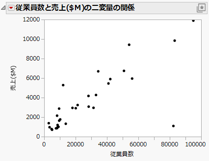

図4.12 外れ値を削除した散布図
Scatterplot with the Outlier Removed
更新後の散布図から、次のことがわかります。
• 売上と従業員数の間には関係がある。
データ点は特定のパターンを示しています。データ点は、グラフ上で無関係に散らばっているわけではありません。ほとんどのデータ点の近くを通る直線を対角線上に引くことができます。
• 売上高は従業員数に伴って増え、直線関係が成り立っている。
データ点の近くを通るような直線を引くと、左下から右上に伸びる直線になります。直線の傾きから、従業員数が増加すると(X軸の左から右に移動すると)、売上も増加する(Y軸の下から上に移動する)ことがわかります。ほとんどのデータ点の近くを直線が通っているため、これら2変数の関係は直線関係であると言えます。なお、データ点の近くを通る線が曲線になった場合でも、点にパターンがあるならば「関係がある」と言えますが、 その関係は「直線関係」ではありません。
• 従業員数から平均売上を予測できる。
散布図から、従業員数が増加すると、売上も概ね伸びていることがわかります。つまり、従業員数さえ分かれば、その企業の売上を予測できるでしょう。また、先ほどの直線に基づいて予測を行えるでしょう。直線による予測は正確ではありませんが、本当の売上を近似したものにはなるでしょう。

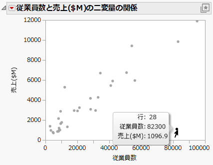

JMPの他のグラフと同様、散布図も対話型です。右下隅の点の上にポインタを置くと、該当する行の番号と、X、Yの値が表示されます。
図4.13 点の上にポインタを置く
Hover Over a Point
点をクリックすると、データテーブルでも対応する行が強調表示されます。複数の点を選択するには、次のいずれかを実行します。
