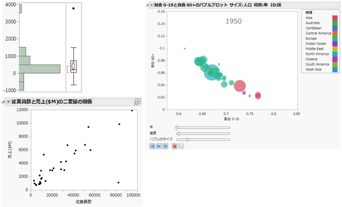

データを視覚化することは、大事な最初の一歩です。この章で説明するグラフは、データから重要な情報を導き出すのに役立ちます。たとえば、ヒストグラムを見れば、データの分布や範囲が分かり、また、異常なデータ点を簡単に発見できます。
この章では、データを視覚化するのに、よく使われるグラフの一部を紹介しています。この章は、JMPで用意されているグラフィカルツールやプラットフォームの一部を入門者向けに説明しています。単変量の分布や多変量間の関係を、JMPによって視覚化できます。
図4.1 JMPでのデータの視覚化
Visualizing Data with JMP
