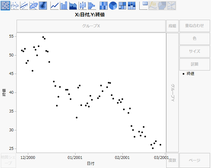

3. 「終値」を選択し、[Y]をクリックします。
4. 「日付」を選択し、[X]をクリックします。

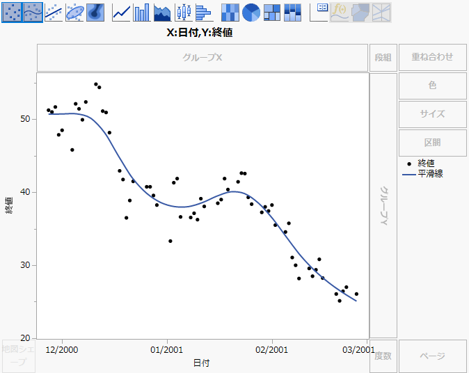

図4.32 点と平滑線のプロット
Overlay Plot with Smoother
5. グラフの上の平滑線アイコンImage shown hereをクリックし、平滑線を削除します。
図4.33 時間経過に伴う終値の重ね合わせプロット
Overlay Plot of the Closing Price over Time
重ね合わせプロットの解釈と操作

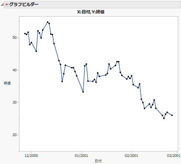

この重ね合わせプロットは、過去数か月間において、株の終値が下がっていることを示しています。この傾向をより詳しく検討するために、点をつなぎます。
1. Shiftキーを押したままグラフの上の折れ線アイコンImage shown hereをクリックします。Shiftキーを押して操作することで、現在選択されているグラフの種類を選択状態にしたまま、グラフを追加することができます。
図4.34 点をつないだグラフ
Connected Points
過去3か月において、株価は上下動しているものの、全体的には下降傾向にあることがわかります。

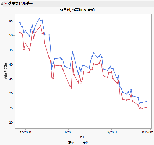

重ね合わせプロットを使用して、複数のY変数をプロットできます。たとえば、同じプロットに高値と安値の両方を表示したいとします。
1. 時間に対する株価の重ね合わせプロットの作成の手順に従い、今回は「高値」と「安値」の両方を[Y]の役割に割り当てます。
2. 重ね合わせプロットの解釈と操作に示すように、点をつないでグリッド線を追加します。
図4.35 2つのY変数
Two Y Variables
プロットの下部にある凡例は、グラフの「高値」と「安値」に使用されている色とマーカーを示しています。この重ね合わせプロットから、「高値」と「安値」の変動が酷似していることがわかります。

• 2番目のプロットから、高値と安値にはさほど大きな差がないことがわかります。つまり、1日の間では株価にさほど大きな変動はありません。
