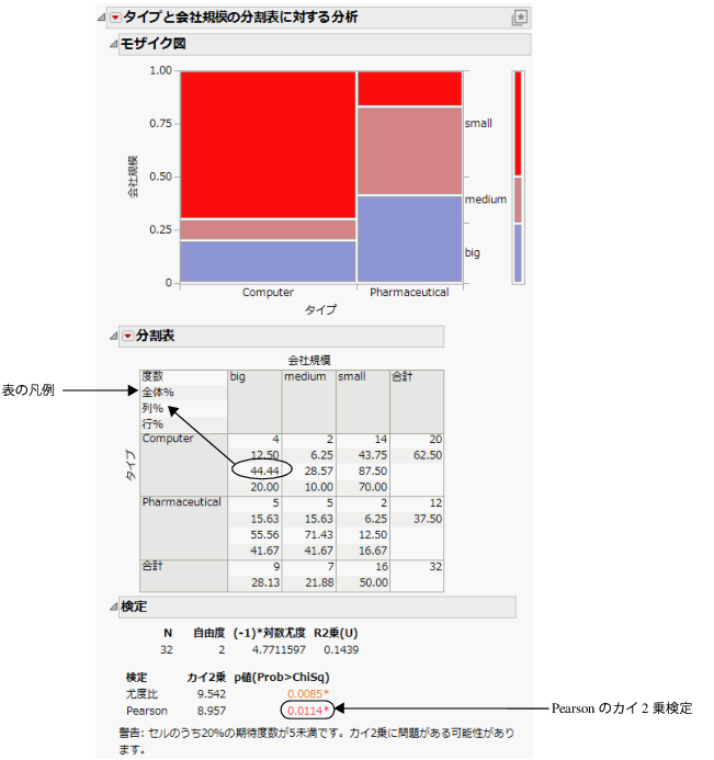

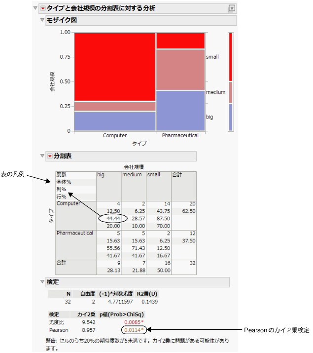

図5.19 会社タイプ別の会社規模
Company Size by Company Type

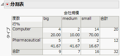

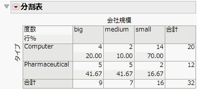

「分割表」には、この例では使用しない情報が含まれています。「分割表」の赤い三角ボタンをクリックし、表示されたメニューで[全体%]と[列%]の選択を解除して、これらの情報を削除します。Figure 5.20は、更新後の表を示しています。
図5.20 更新後の分割表
Updated Contingency Table
結果の解釈
「モザイク図」には、「分割表」に示されている統計量が視覚的に示されています。「モザイク図」と「分割表」は両方とも、2つの業界で大、中、小規模の会社が占める割合を比較しています。たとえば、「モザイク図」から、小規模企業の占める割合はコンピュータ業界の方が製薬業界に比べて高いことがわかります。「分割表」には具体的な統計量が示されています。小規模企業の占める割合はコンピュータ関連企業では70%、製薬会社では約17%となっています。
検定の解釈
ここまでは、限られた標本(データテーブル内の会社)に基づいて考察してきました。ここで、すべてのコンピュータ関連企業と製薬会社を含む母集団においても、割合に差があるかどうかを調べるとします。
差があることを確認するには、「検定」レポート(Figure 5.19)におけるPearsonのカイ2乗検定のp値を見ます。p値0.011は有意水準0.05よりも小さいため、次の結論を導き出せます。
• 標本データの差は偶然だけで起きたものではない。
• 母集団において、割合に差はある。
