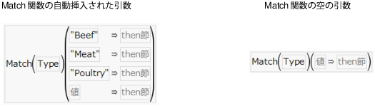

計算式エディタでいずれかのデータ列を選択して[Match]を選択すると、ポップアップメニューに、次の2つのオプションが表示されます。
• [Matchの引数をデータから追加]オプション。このオプションを選択すると、該当する列の全水準に対する節が自動的に追加されます。別の方法として、Shiftキーを押しながら[条件付き]を選択し、[Match]を選択することもできます。Figure A.4の左側は、自動的に追加された節を示しています。
• [追加しない]オプション。このオプションを選択した場合は、ユーザ自身が各節を追加していってください。Figure A.4の右側は空の節を示しています。これらの空の節を、自分で埋めていってください。
図A.4 Match関数の使用例
Examples of Using the Match Function
自動的に引数が挿入されている場合は、then節を強調表示してから式を入力します。引数が空の場合は、「式」、「値」、または「then節」のいずれかを強調表示して、式を入力します。計算式内のいずれかの式を強調表示した後、Matchをクリックした場合は、強調表示した式が「式」に代入されたMatch関数が作成されます(この時、「then節」と「値」は空白のままです)。また、以下の点に留意してください。

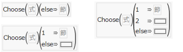

Choose関数は、Match関数に似ていますが、条件の引数が、1から始まる連続した整数になっています。条件にマッチした場合、対応する節の値が戻されます。Figure A.6は、Choose関数の例です。Choose関数は、条件にあてはまる節の結果式を評価し、その値を戻します。
図A.6 Choose条件の例
Example of a Choose Condition
式を強調表示してChooseをクリックすると、計算式エディタは1つの節を伴う新しい条件式を作成します。If条件の場合と同様に、キーパッドの挿入ボタン(Image shown here)や削除ボタン(Image shown here)を使って節の追加や削除ができます。
Chooseは式を評価し、直ちにその値に対応する結果の節に行って値を戻します。Chooseを使った場合、1から始まる連続した整数を生成する式を一つ入力するだけで、後は各整数に対応する結果の節を入力するだけで済みます。

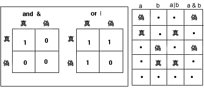

Figure A.9の左側の真偽表は、2つの引数が真/偽のいずれかであるときの、And(&)関数およびOr(|)関数の戻り値を示しています。右側の表は、左側(a)か右側(b)のどちらか、または両方の式に欠測値がある場合の結果を示しています。
図A.9 AndとOrの評価
Evaluations of And and Or Expressions
