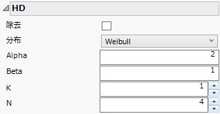

ダイヤグラム内の各部品について、「除去」の横のボックスにチェックを入れると、その部品を計算から除外できます。計算から除外しない場合には、次のような設定を行ってください。
• 「分布」リストから適切な分布を選択します。[ノンパラメトリック]以外の分布を選択した場合、分布におけるパラメータ値を入力します。[ノンパラメトリック]を選択した場合については、ノンパラメトリックな分布の指定を参照してください。
• 直列部品および並列部品の場合、「N」(直列図形または並列図形を構成する部品の総数)も入力する必要があります。
• K out of N部品の場合は、「K」(正常に動作するのに必要な最低限の構成部品数)と「N」(その図形の構成部品の総数)を入力します。
• 合流点部品の場合は、「可動最小要素数」を入力します。[合流点]アイコンは、「分布」プロパティの設定が異なる図形に対し、K-out-of-Nブロック図形を設定できます。「可動最小要素数」(k)は、合流点に繋がれている経路のうち、システムが正常に動作するために必要な経路の最小個数です。
図12.14 K out of N図形のWeibull構成例
Example of a Weibull Configuration for a K out of N Shape
