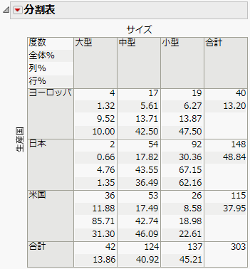

分割表
「分割表」は、r行×c列の2元度数表です。X変数の水準と同数(r)の行、Y変数の水準と同数(c)の列ができます。
図7.6 分割表の例
Example of a Contingency Table
この分割表について、次の点を確認してください。
• この分割表において、「度数」・「全体%」・「列%」・「行%」は、行と列が交わる各セル内の数値を指しています。
• 最後の列には、各行の合計度数と割合が表示されています。
• 最下行には、各列の合計度数と割合が表示されています。
Figure 7.6で、「米国」製の「大型」車に着目してください。次の表で、車の分割表から導き出せる結論について説明します。
表7.1 例の分割表による結果
数
説明
表のラベル
36
米国製大型車の台数
度数
11.88%
全車両303台のうち米国製大型車が占める割合(36/303)
全体%
85.71%
大型車42台のうち米国車が占める割合(36/42)
列%
31.30%
米国車115台のうち大型車が占める割合(36/115)
行%
37.95%
全車両303台のうち米国車が占める割合(115/303)
全体%
13.86%
全車両303台のうち大型車が占める割合(42/303)
全体%
