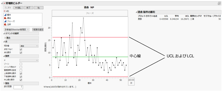

管理図ビルダーは、工程データから管理図を描きます。描かれた管理図は、工程が統計的管理状態にあるかどうかを判断するのに役立ちます。管理図で描かれる情報は、選択した管理図の種類によって異なります。データを追加するたび、またはデータテーブルを変更するたびに、管理図は動的に更新されます。Figure 3.9は、「Bottle Tops.jmp」サンプルデータに対して「管理図ビルダー」を実行した結果です。
管理図ビルダーの実行例

図3.9 「管理図ビルダー」ウィンドウ
Control Chart Builder Window

管理図には、次のような特徴があります。
• 管理図上の各点は、個々の測定値または要約統計量を示します。サブグループは、工程の群間変動をできるだけ精確に捉えられるよう、合理的に設定する必要があります。通常、適切なグループ設定を行うには、工程を理解していなければなりません。Wheeler(2004)、Woodall and Adams(1998)を参照してください。
• 管理図の縦軸は、プロットされたデータと同じ単位でスケールされます。
• 管理図の横軸は、標本のサブグループを表す時間軸です。時間の経過に沿って工程を観察することは、工程が変化しているかどうかを評価する上で重要です。
緑の線は中心線で、データの平均を示します。中心線は、工程が統計的管理状態にあるときの要約統計量の平均値(期待値)を示します。本来、測定値は中心線の両側に等しく分布します。そうでない場合は、工程平均が変化している証拠と考えられます。
• 2本の赤い線は、上側管理限界(UCL; Upper Control Limit)と下側管理限界(LCL; Lower Control Limit)です。工程が統計的管理状態にあるときに要約統計量が変動すると思われる範囲を示します。工程変動が一般原因によるものだけである場合、すべての点が管理限界内にランダムに分布します。
