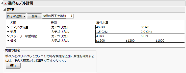

3. 「選択モデル計画」の赤い三角ボタンをクリックし、[因子のロード]を選択します。
図18.4 「選択モデル計画」で属性を定義
Choice Design Window with Attributes Defined

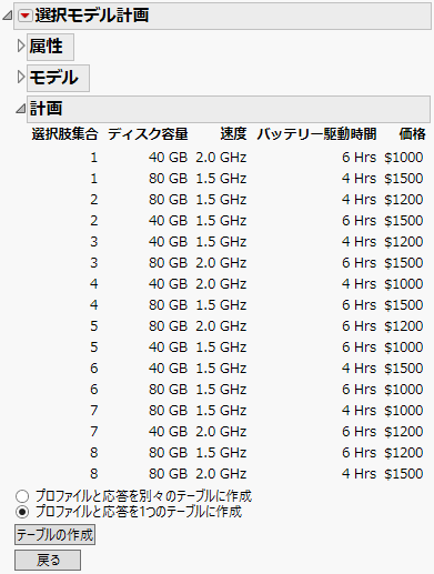

4. [計画の作成]をクリックします。
メモ: 乱数シード値(step 3)を設定すると、以下の数値例と同じ結果が得られます。同じでなくても良い場合は、この手順は不要です。
図18.5 パイロット計画
Pilot Design
この調査には、選択肢集合が8つあり、それぞれが2つのプロファイルで構成されています。
5. [プロファイルと応答を1つのテーブルに作成]が選択されていることを確認します。
このオプションを選択すると、選択肢集合と調査結果が1つのデータテーブルにまとめられます。
6. [テーブルの作成]をクリックします。
