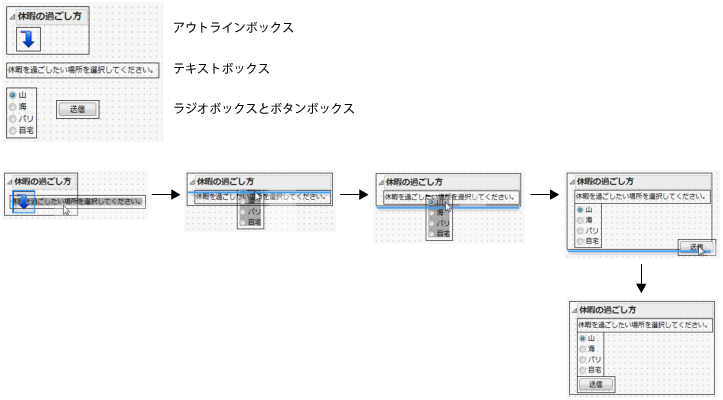

オブジェクトのドラッグ
オブジェクトを配置する方法の1つは、ワークスペースでドラッグする方法です。
• ワークスペースにオブジェクトをドラッグすると、オブジェクトの左上隅が最も近いグリッド点に配置されるように調整されます。より細かく配置したい場合は、アプリケーションビルダーの赤い三角ボタンのメニューで[グリッドにスナップ]の選択を解除します。また、JMPの環境設定を使うと、すべてのアプリケーションで[グリッドにスナップ]を無効にできます。それには、[ファイル](macOSの場合は[JMP])>[環境設定]>[プラットフォーム]>[JMP App]を選択します。
• 複数のオブジェクトをコンテナに含めれば、オブジェクトを1つずつ位置を揃える代わりに、コンテナに含まれたそれら複数のオブジェクトを一度に揃えることができます。たとえば、2つのボタンボックスを縦方向ボックス(V List Box)に入れると、それら2つのボタンボックスは縦に揃えられます。
• オブジェクトをドラッグする際、Shiftキーを押すと、移動を1つの軸方向に制限できます(たとえば、オブジェクトを縦方向に動かさず、横方向のみに動かすことができます)。
• コンテナの中にオブジェクトをドラッグする場合は、オブジェクトをドロップできる場所に矢印が表示されます。
• オブジェクトを別のオブジェクトの上にドラッグすると、ドロップできる場所に青い線が表示されます。
Figure 17.5に、コンテナ内にオブジェクトをドラッグする方法を示します。
図17.5 コンテナ内にオブジェクトをドラッグする例
Examples of Dragging Objects into a Container

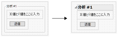

コンテナの種類の変更
コンテナを挿入した後、種類を変更したくなった場合、オブジェクトを作成し直す必要はありません。たとえば、テキストとボタンを含むパネルを作成したとしましょう。パネルをアウトラインに変更する場合は、パネルを選択した後、ワークスペースで右クリックし、[コンテナの変更]>[Outline Box]を選択します。
図17.6 パネルをアウトラインに変更
Change a Panel to an Outline
この例では、アウトラインのタイトルは、「Outline1」のように初期化されますので、パネルのタイトルに合わせて変更してください。

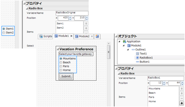

オブジェクトプロパティの変更
ワークスペースに置かれたオブジェクトのプロパティは、「プロパティ」パネルで変更できます。リスト項目やボタン名などの設定は、これらのプロパティを変更するだけで行えますので、JSLを記述する必要はありません。
変数名には大文字/小文字の区別がなく、スペースも認識されません。スクリプトに「Button1」という名前のオブジェクトが含まれているときに、別のオブジェクトの名前を「Button 1」に変更しようとすると、警告が表示されます。
たとえば、Figure 17.8のようなRadio Boxのリスト項目を設定するには、「Item1」と「Item2」をダブルクリックして、新しいリスト項目を入力していきます。
図17.8 ラジオボックスのオブジェクトプロパティ
Radio Box Object Properties

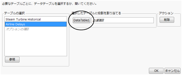

Path
アプリケーションで使用されるデータテーブルの絶対パスまたは相対パスを指定します。データテーブル名の前に、$HOMEや$USER_APPDATAといったパス変数を使用することもできます。
このアプリケーションを編集する際、指定したデータテーブルがアプリケーションビルダーによって開かれます。「Path」プロパティが空である場合や、指定のデータテーブルが見つからない場合は、テーブルを開くよう指示するプロンプトが表示されます。
データテーブルを閉じたとき、アプリケーション内にそのデータテーブルに依存するオブジェクトがある場合は、それらのオブジェクトがアプリケーションから削除され、警告メッセージが表示されます。オブジェクトを復元するには、アプリケーションを開き直します。
Label
ユーザにデータテーブルを開くことを促す際に使用する文字列を指定します。Figure 17.9では、デフォルトの値が表示されてます。
図17.9 データテーブルを開くためのプロンプト
Label in Data Table Prompt Window

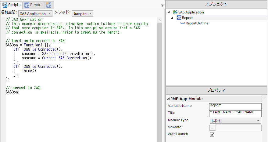

アプリケーションとモジュールの名前空間
アプリケーションビルダーは、変数がスクリプト間で競合(衝突)しないようにするため、アプリケーションと各モジュールに対して、名前空間を自動的に設定します。
• アプリケーションの名前空間には、アプケーション全体で使用されるスクリプトを記述してください。この名前空間で定義された関数は、どのモジュール内でも使用できます。
• 各モジュールの名前空間には、そのモジュールのインスタンスが作成されたときに実行するスクリプトを記述してください。たとえば、あるアプリケーションにおいて、ボタンをクリックしたときに新たなウィンドウを開くとします。このウィンドウは、そのウィンドウのモジュールのインスタンスです。なお、同じモジュールから2つのインスタンスを作成した場合、各インスタンスに、それぞれ自身の変数や関数のコピーが含まれます。
これらの名前空間内のスクリプトを見るには、[Scripts]タブをクリックし、「名前空間」リスト(または「オブジェクト」パネル)で名前空間を選択します。
図17.10 アプリケーションとモジュールの名前空間
Application and Module Namespaces
アプリケーションビルダーにて設定できるスクリプトには、名前付きスクリプトと匿名スクリプトの2種類のスクリプトがあります。

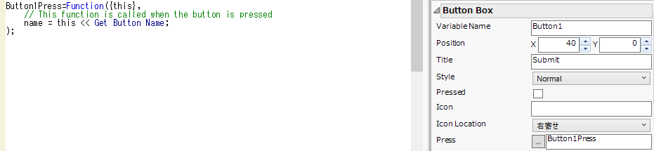

名前付きスクリプトの記述
名前付きスクリプトは、関数の形式で定義されています。複数の異なるコントロールにおいて、共通のコードを使用できるという利点があります。名前付きスクリプトの関数において、this引数は、関数を呼び出しているコントロールを示します。次の例では、ボタンをクリックしたときに、Get Button Nameがthis引数に送られ、ログにボタン名が出力されます。
Button1Press = Function({this}, Print(this <<Get Button Name))
別のボタンでButton1Pressスクリプトを実行しても同じ結果となります。
他の利点としては、名前付きスクリプトを追加した場合は、[Scripts]タブにプログラムのテンプレートが挿入されるので、プログラミングの手間が省ける点が挙げられます。さらに、[Scripts]タブでは「メソッド」リストからスクリプトを選択でき、該当の関数までジャンプできます。これは、プログラムが長い場合に便利です。
名前付きスクリプトは、次のように追加します。
1. オブジェクトを右クリックして[スクリプト]を選択し、追加したいスクリプトを選択します。この例のボタンでは、[Press]を選択します(macOSの場合は、controlキーを押しながら[スクリプト]>[Press]を選択)。
[Scripts]タブに、スクリプトのテンプレートが表示されます(Figure 17.11)。また、名前付きスクリプトの名前であるButton1Pressが、スクリプト中では関数名として使われ、また、オブジェクトのプロパティでも表示されます。
図17.11 新しいスクリプトとスクリプトプロパティ
New Script and Script Properties
2. 必要な機能を実現するため、スクリプトとプロパティを編集します。たとえば、Figure 17.11ではButton Boxの名前が変更されており、「Title」プロパティのテキストが、「Submit」となっています。ボタンに、「Submit」と表示されます。
