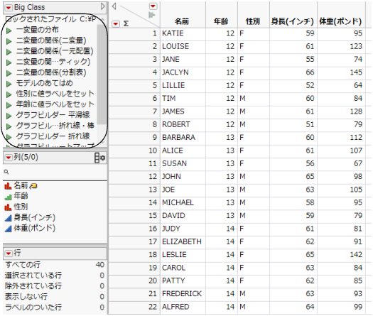

さまざまな分析やタスクを自動的に実行するには、JMPスクリプト言語(JSL)のスクリプトを作成して、それをデータテーブルに保存します(Figure 4.63)。テーブルスクリプトの詳細については、『スクリプトガイド』の「Table Scripts」を参照してください。

これで、スクリプトが「テーブル」パネルの一番下に追加されます。

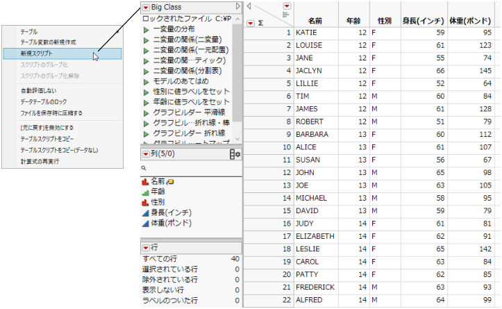

データテーブルのJSLスクリプトを入力する
JSLのスクリプトをデータテーブルに追加するには
1. 「テーブル」パネルで、データテーブル名の左側にある赤い三角ボタンをクリックします。
図4.64 スクリプトの作成
Creating a Script
2. [新規スクリプト]を選びます。
3. 「名前」の横のボックスにスクリプトの名前を入力します。
4. 「スクリプト」の横のボックスにJSLコードを入力して、スクリプトを追加します。
5. 次のいずれかの操作を行います。
– スクリプトのエラーをチェックするためにJSLデバッガを実行するには、[スクリプトのデバッグ]をクリックします。
– スクリプトの編集が終わったら、[OK]をクリックします。ウィンドウが閉じ、スクリプトが「テーブル」パネルに表示されます。
– スクリプトを編集途中で保存しておく場合は、[保存]をクリックします。スクリプトが「テーブル」パネルに表示されます。ウィンドウは開いたままなので、編集作業を継続できます。
– スクリプトを実行する場合は、[実行]をクリックします。
