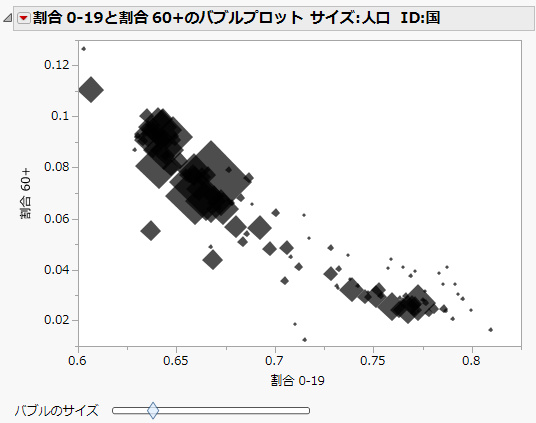

次の例は、Figure 12.8にあるようなひし形のバブルプロットを作成しています。
dt = Open( "$SAMPLE_DATA/PopAgeGroup.jmp" );
bp = dt << Bubble Plot(
	X( :"割合 0-19"n ),
	Y( :"割合 60+"n ),
	Sizes( :人口 ),
	ID( :国 )
bp << Set Shape( "Diamond" );
図12.8 ひし形の図形
