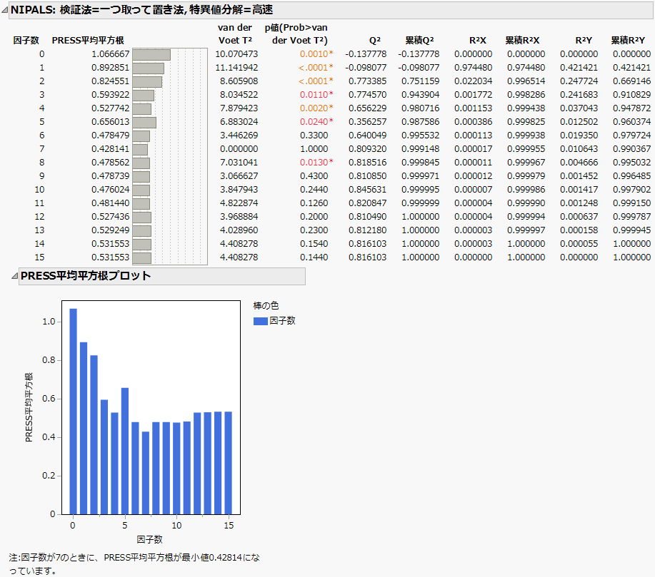

PLS回帰の「モデルの設定」パネルで[検証法]として、何らかの検証法を選択した場合には、検証結果のレポートも表示されます。レポート名は、コントロールパネルで選択した検証法と手法に基づき、「<手法の名前>: 検証法=<検証法の名前>」という文字列から生成されます。「モデルの設定」パネルでの指定に基づき、0から最大数までの因子の各モデルに関して、要約統計量が表示されます。このレポートには、PRESS平均平方根の棒グラフも表示されます。PRESS平均平方根プロットを参照してください。PRESS平均平方根が最小になっているモデルが、最適なモデルであると判断できます。

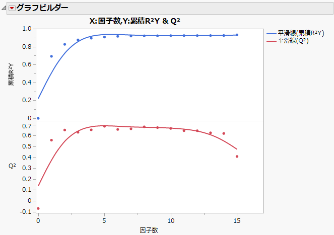

Figure 6.11は、「Penta.jmp」データテーブルの累積R2YとQ2を、因子数に対してプロットしたものです。検証法には「1つ取って置き法」を使用しています。累積R2Yは、因子数4のあたりまで増加し、その後は平らになっています。Q2は、因子数2で最も大きく、その後は平らになっています。このプロットから、因子数2のモデルがYの変動の多くを説明し、データに対するオーバーフィット(過剰適合、過度のあてはめ)もしていないことがわかります。
図6.11 「Penta.jmp」の累積R2YとQ2

PRESS平均平方根プロットは、横軸に因子数、縦軸にPRESS平均平方根を示した棒グラフです。これは、「交差検証」レポートの「PRESS平均平方根」の右側に表示される横向きの棒グラフと同じです(Figure 6.10)。
