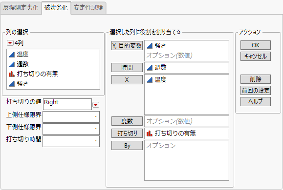

起動ウィンドウへの入力
1. [ヘルプ]>[サンプルデータフォルダ]を選択し、「Reliability」フォルダにある「Adhesive Bond.jmp」を開きます。
2. [分析]>[信頼性/生存時間分析]>[劣化分析]を選択します。
3. [破壊劣化]タブを選択します。
4. 「強さ」を選択し、[Y, 目的変数]をクリックします。
5. 「週数」を選択し、[時間]をクリックします。
6. 「温度」を選択し、[X]をクリックします。
7. 「打ち切りの有無」を選択し、[打ち切り]に指定します。
図16.19 設定後の起動ウィンドウ
Completed Launch Window
8. [OK]をクリックします。

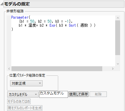

2. 「劣化データ分析」の赤い三角ボタンのメニューをクリックし、[劣化経路の種類]>[非線形経路]を選択します。
これにより、スクリプトウィンドウがレポートに追加されます。このウィンドウに、モデルを指定するスクリプトを挿入します。
3. 次のJSL式をコピーし、「非線形経路」の下のスクリプトウィンドウに貼り付けます。
Parameter(
	{b1 = 50, b2 = 50, b3 = -1},
	b1 * :温度 + b2 * Exp( b3 * Sqrt( :週数 ) )
このスクリプトは、b1、b2、b3 というパラメータをもつモデルを定義し、また、それらのパラメータの初期値を設定しています。
4. レポートの下部にあるテキストボックスの「空白」という文字を「カスタムモデル」に変更します。
図16.20 非線形経路スクリプト
Nonlinear Path Script
5. [使用して保存]をクリックします。

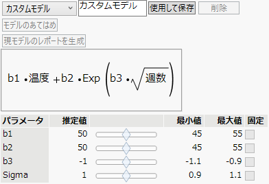

図16.21 更新された「モデルの指定」アウトライン
Updated Model Specification Outline
レポートが更新され、パラメータの初期値を変更するためのコントロールが表示されます。パラメータの初期値は、スクリプトエディタ内で指定した値に設定されます。
6. [モデルのあてはめ]をクリックします。

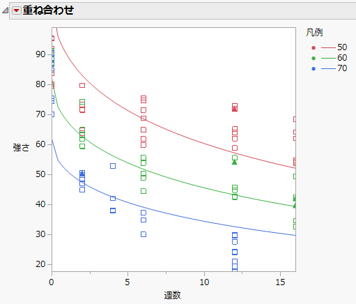

図16.22 あてはめたモデルのプロット
Plot of Fitted Model
「モデルの指定」アウトラインのパラメータパネルが更新され、あてはめたモデルのパラメータ推定値が表示されます。「重ね合わせ」プロットには、モデルのあてはめ結果が表示されます。軸をドラッグすると、見えていない点を表示できます(Figure 16.22)。図の右上側にある凡例において、各曲線がどの温度に対応しているかが示されています。

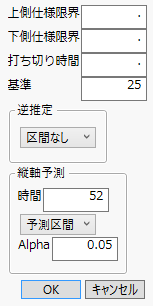

1. 「劣化データ分析」の赤い三角ボタンのメニューをクリックし、[予測の設定]を選択します。
2. 「予測の設定」ウィンドウで:
– 「基準」に「25」と入力します。
– 「縦軸予測」パネルの「時間」に「52」と入力します。
– 「縦軸予測」パネルのメニューから[予測区間]を選択します。
図16.23 予測の設定
Prediction Settings
3. [OK]をクリックします。

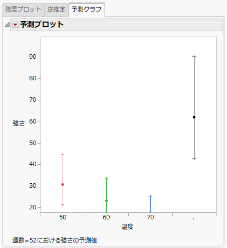

4. レポートの[予測グラフ]タブを選択します。
図16.24 週数52の予測プロット
Prediction Plot at Weeks = 52
「予測プロット」における一番右側の区間が、温度が基準値(25度)における52週での予測値と95%水準の予測区間です。
5. [予測プロット]の赤い三角ボタンのメニューをクリックし、[予測の保存]を選択します。
「温度」の3つ値(50度・60度・70度)と、基準値である25度に対して、予測値がデータテーブルに保存されます。25oCの環境下で1年間使用した接着剤の予測強度は61.96で、予測区間は42.42~90.50です。
