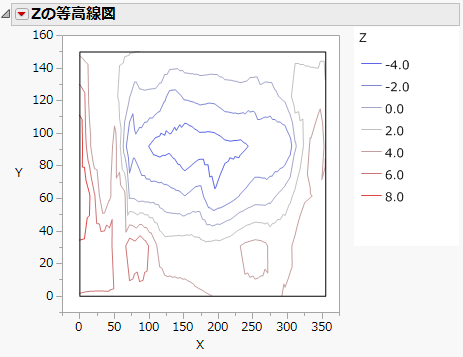

1. [ヘルプ]>[サンプルデータフォルダ]を選択し、「Little Pond.jmp」を開きます。
2. テーブルパネルで、「等高線図」スクリプトの横にある緑の三角ボタンをクリックします。
3. 「Zの等高線図」の横にある赤い三角ボタンをクリックし、[表示領域の塗りつぶし]の選択を解除します。
図9.35 カスタマイズ前の等高線図
Contour Plot before Customization

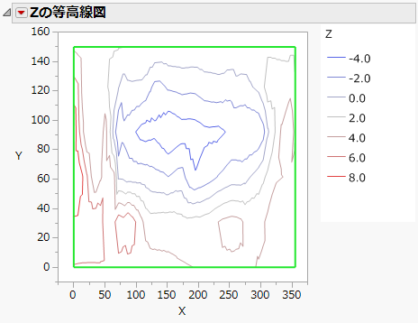

4. プロットを右クリックし、[カスタマイズ]を選択します。
「グラフをカスタマイズ」ウィンドウが表示されます。
5. [シェープ]をクリックします。
6. 「線の幅」を2.0に変更します。
7. 「線の色」の横の色をクリックし、緑色を選択します。
8. [OK]をクリックします。
図9.36 カスタマイズ後の等高線図
Customized Contour Plot

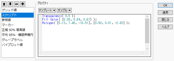

• 「サンプル」リストには、バブルプロットや正弦波などの要素を作成するスクリプトが用意されています。たとえば、[多角形]サンプルスクリプトを選択すると、Transparency(透明度)、Fill Color(塗りつぶしの色)、Polygon(多角形)を用いたサンプルスクリプトが挿入されます。このサンプルをもとに、実際の値に置き換えてください。
図9.38 「多角形」サンプルスクリプト
The Polygon Sample Script

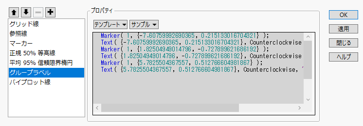

一部のグラフでは、グラフ要素を作成するのに、スクリプトを用いています。Figure 9.39は、判別分析で描かれるグラフにおける「グループラベル」のスクリプトです。このスクリプトは、「グループラベル」のマーカーとテキストを定義しています。これらの既存のスクリプトは、変更も削除もできません。「テンプレート」リストまたは「サンプル」リストから関数を挿入することはできますが、ウィンドウ内をクリックして新しい関数を入力することはできません。
図9.39 グループラベルを作成するJSLの例
Example of JSL That Creates Group Labels
