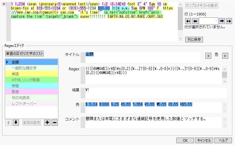

[Regexのカスタマイズ]オプションを選択すると、「テキストエクスプローラ 正規表現エディタ」ウィンドウが表示されます。このウィンドウから、電話番号・時間・金額など、予め提供されている、さまざまなビルトインの正規表現(regular expression)を選択できます。また、独自の正規表現を定義することもできます。

ウィンドウの上部には、スクリプトエディタボックスが表示され、サンプルテキストの構文解析結果が表示されます。構文解析結果での色は、「正規表現エディタ」に示されている色に対応しています。
• 「行」の最初・前・次・最後に移動するボタンをクリックすると、分析対象のテキストがスクリプトエディタボックスに表示されます。ここで、各行のテキストがどのように構文解析されるのかを確認できます。スクリプトエディタボックスに行番号を直接入力することもできます。
• [列に保存]ボタンをクリックすると、この正規表現によるトークン化の結果が、データテーブルに新しい列として追加されます。正規表現を変更する方法については、正規表現の編集を参照してください。[列]>[ユーティリティ]>[テキストマッチによる列の作成]から正規表現エディタを表示したときは、[列に保存]ボタンは表示されません。

トークン化では、「正規表現エディタ」パネルで指定された正規表現が順番に適用されます。適用される順序を変更するには、リストから正規表現を選択して、リストの下にある上矢印または下矢印をクリックしてください。または、リスト内で正規表現をドラッグ&ドロップしても、適用される順序を変更できます。現在選択している正規表現には、青い三角が付きます。正規表現をリストから削除するには、正規表現を選択して、リストの下にあるマイナス記号をクリックしてください。なお、「レフトオーバー」という正規表現は、リストから削除することはできず、常にこのリストの最後に表示されます。
「正規表現エディタ」パネルのリストから正規表現を選択すると、編集可能なフィールドにその正規表現の属性が表示されます。これらのフィールドは、すべてクリックして編集できます。
正規表現には次のような属性があります。
タイトル
現在のウィンドウで各正規表現を識別するための名前を指定します(正規表現ライブラリにも、この名前で表示されます)。
Regex
正規表現(regular expression)の定義を指定します。正規表現にマッチする文字列を取得するため、最低1組の括弧が必要です。
結果
正規表現にマッチしたテキストを、どのように置き換えるかを指定します。置き換えるものとして、静的なテキスト、空白、正規表現にマッチしたテキストなどを指定できます。以下のように定義してください。
– 正規表現にマッチしたテキストを、特定の静的なテキストに置き換えるには、その静的なテキストをそのまま指定します。
– マッチした文字列を無視するには、このフィールドを空白にします。
– 正規表現にマッチした一番外側の括弧の結果を使用するには、このフィールドに「¥1」と指定します。
– 正規表現にマッチした結果全体を使用するには、このフィールドに「¥0」と指定します。
例
(オプション)正規表現の処理の例を、テキストと色を使って記述します。
コメント
(オプション)正規表現の説明や処理を記述します。
色
正規表現にマッチしたテキストに与える色を指定します。スクリプトエディタボックスおよび「例」フィールドにおいて、指定した色が使われます。色を変更するには、矢印ボタンを使用します。
