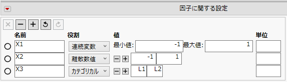

因子に関する設定
「因子に関する設定」の表では、実験計画の因子を追加・変更することができます。
「因子」のボタン
選択されている因子を削除します。
最後の因子を削除します。
因子を追加します。
最後の操作を元に戻します。
最後の操作をやり直します。
名前
因子の名前。追加した因子には、デフォルトの名前が付きます。名前を変更するには、クリックして任意の名前を入力します。
役割
因子の役割を指定します。因子の役割には、[カテゴリカル]・[離散数値]・[カテゴリカル]があります。役割を割り当ておくことで、データの収集後、因子が適切にモデル化されます。
値
「因子に関する設定」の「値」では、因子の値(水準)を設定します。因子の値の設定は、因子の種類によって異なります。連続変数の因子の場合は、最小値と最大値を入力することで因子の範囲を定義します。離散数値因子の場合は、各離散水準の値を入力します。カテゴリカル因子の場合は、各水準の値を入力します。離散数値因子とカテゴリカル因子では、プラス記号とマイナス記号のボタンを使って水準数を調整します。値を変更するには、デフォルトの値をクリックし、任意の値を入力します。
図7.10 因子の値
Factor Values
単位
因子の実験単位。欄をクリックして適切な単位を入力してください。
