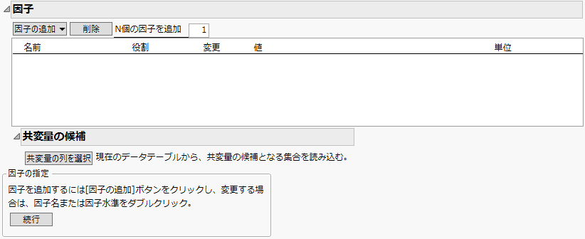

図4.17 「因子」セクション

「因子」セクション
「因子」セクションには、次のような列があります。
名前
因子の名前。追加した因子には、デフォルトで「X1」、「X2」...という名前がつきます。これらの因子の名前を変更するには、ダブルクリックして任意の名前を入力します。
役割
因子の役割を指定します。役割は、「因子の役割」列プロパティとしてデータテーブルに保存されます。この列プロパティがあることで、因子の種類は適切にモデル化されます。
変更
因子水準の変更の難度を、[容易]・[困難]・[非常に困難]の中から選択します。デフォルト値の[容易]を変更するには、[容易]となっている部分をクリックします。因子の変更を[困難]または[非常に困難]に指定すると、ランダム化において、それらの設定に対応した制約が課せられます。因子リストに[困難]な因子がない場合、因子を[非常に困難]に指定することはできません。変更の難易度を指定すると、データテーブルに「因子の変更」列プロパティが保存されます。変更困難度とランダムブロックを参照してください。
値
実験における因子の設定。値を挿入するには、デフォルトの値をクリックし、任意の値を入力します。
単位
因子の実験単位。単位を設定するには、「単位」の欄をクリックして該当する単位を入力します。
検出限界
応答の測定可能範囲を示す検出限界値を定義し、列プロパティに保存します。「一変量の分布」または「一般化回帰」プラットフォームで応答変数の打ち切りを考慮した分析を行うには、この「検出限界」列プロパティを使用します。
「因子」の編集
「因子」セクションでは、次のような操作が可能です。
• 因子名を編集するには、因子名をダブルクリックします。
• カテゴリカル因子の場合、因子名の左隣に下向きの矢印があります。この矢印をクリックすると水準が追加されます。
• 因子の水準を削除するには、値をクリックし、キーボードのDeleteキーを押し、最後にテキストボックスの外をクリックします。
• 「変更」の項目を変更するには、「変更」列の値をクリックして適切な値を選択します。
• 値を編集するには、「値」列の値をクリックします。
