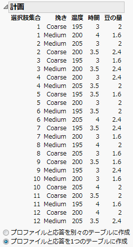

「計画」セクションには、指定した条件に基づく、最適な選択モデル計画の実験が表示されます。目的に合っているかどうか、内容を確認しててください。
図18.19 計画
Design
メモ:
• Figure 18.19は、コーヒーの例の計画です。選択モデル計画の例を参照してください。
• 最適な計画を求めるアルゴリズムは、無作為に選択した初期計画に基づいています。そのため、生成される計画はいつも異なります。[戻る]ボタンと[計画の作成]ボタンを繰り返しクリックすると、異なる計画が作成されます。
