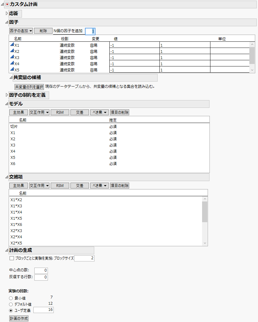

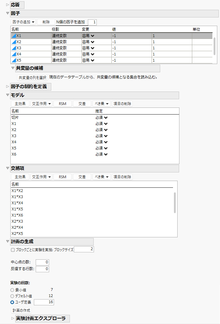

デフォルトではモデルに主効果の項が含まれます。主効果の項の「推定」列は、デフォルトで[必須]になっています。「交絡項」セクションにすべての2因子間交互作用が追加されていることに注目してください。デフォルトでは、モデルに含まれていない2因子間交互作用はすべて「交絡項」リストに追加されます。
5. [カスタム計画]の赤い三角ボタンをクリックし、[最適化基準]>[交絡最適計画の作成]を選択します。
[交絡最適計画の作成]を選択すると、ある程度のD効率をもちながらも、交絡がなるべく小さい計画が生成されます。交絡最適化基準を参照してください。
6. [ユーザ定義]をクリックして、実験の回数を「16」に変更します。
図5.9 因子、モデル、交絡項、実験の回数
Factors, Model, Alias Terms, and Number of Runs

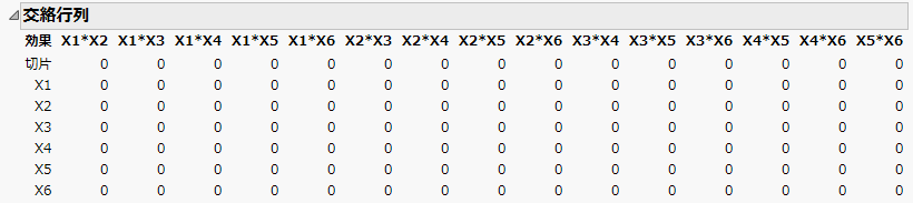

10. 「計画の評価」>「交絡行列」セクションを開きます。
図5.10 交絡行列
Alias Matrix
すべての行に0しか含まれていないので、切片と主効果の推定値は2因子間交互作用によってバイアスを受けないことがわかります。
