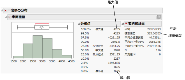

回答を導き出すために、車両重量のヒストグラムを描きます。
ヒストグラムの作成
1. [ヘルプ]>[サンプルデータフォルダ]を選択し、「Car Physical Data.jmp」を開きます。
2. [分析]>[一変量の分布]を選択します。
3. 「車両重量」を選択し、[Y, 列]をクリックします。
4. [OK]をクリックします。
5. レポートウィンドウの内容を横に並べるには、「車両重量」の横にある赤い三角ボタンをクリックし、メニューから[表示オプション]>[横に並べる]を選択します。
図5.7 「車両重量」の一変量の分布
Distribution of Weight
レポートウィンドウには次の結果があります。
• ヒストグラムと箱ひげ図でデータが視覚化されます。
• 「分位点」レポートには、分布のパーセント点が示されます。
• 「要約統計量」レポートには、平均や標準偏差などの統計量が表示されます。
結果の解釈
Figure 5.7に示されている結果から、次のことが分かります。
車両の平均重量
ヒストグラムを見ると平均重量はおよそ3,000ポンドのようです。「要約統計量」から平均重量は2,958ポンドであることが分かります。
車両重量のばらつき(標準偏差)
「要約統計量」に表示されている標準偏差は、約536ポンドです。
最小重量と最大重量
ヒストグラムから、最小重量が約1,500ポンドで、最大重量が約4,500ポンドであることがわかります。「分位点」レポートから、最小重量が1,695ポンドで、最大重量が4,285ポンドであることが分かります。
外れ値の有無
外れ値はありません。
デフォルトのレポートウィンドウ(Figure 5.7を参照)には、最小限のグラフと統計量しか表示されません。赤い三角ボタンで表示するメニューを使用して、他のグラフや統計量を追加できます。

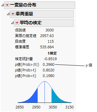

統計的検定
他の研究結果から、平均重量が3000ポンドでない場合には輸送効率が低いと鉄道会社は判断しました。そこで、輸送される車両の母集団において、平均重量が3000ポンドかどうかを確認する必要が生じました。t検定によって、現在の標本から母集団について推論します。
検定の結果
1. 「車両重量」の赤い三角ボタンをクリックし、メニューから[平均の検定]を選択します。
2. 表示されたウィンドウで、「仮説平均を指定」ボックスに「3000」と入力します。
3. [OK]をクリックします。
図5.8 平均の検定結果
Test Mean Results
t検定の解釈
t検定の主な結果はp値です。この例では、p値は0.396です。有意水準を0.05とした場合、0.396は0.05よりも大きいため、平均重量と3000 ポンドの間に統計的な有意差は認められませんでした。p値が有意水準よりも小さいときには、「母集団の平均車両重量は3000ポンドと異なる」という結論が導き出されます。
