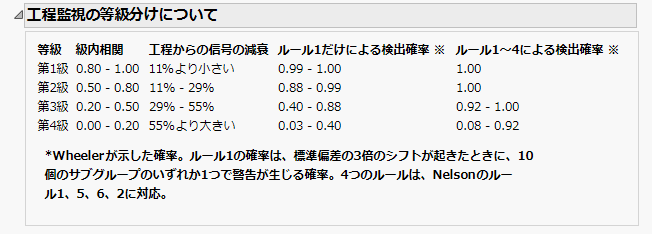

工程監視の等級分けについて
「EMP分析」レポートには、工程監視の等級分けが含まれています。これは、「測定システム分析」プラットフォームのシステムの等級分けを説明したものです。
図4.6 工程監視の等級分けについて
Monitor Classification Legend
この凡例は、第1級から第4級までの等級について説明しています。等級ごとに次のような情報が表示されます。
• 各等級に対応する級内相関の値
• 工程からの信号の減衰量
• Wheeler(2006)で説明されている方法で(ルール1だけを用いた場合、または、ルール1~4のすべてを用いた場合)、10個のサブグループによって、3シグマの変化を検出できる確率
Wheeler(2006)では、ウェスタン・エレクトリック(Western Electric)の8つのテストのうち、4つだけを用いています。「変化検出プロファイル」では、8つのテストすべてを選択できます。なお、Wheeler(2006)において、ルール1, 2, 3, 4と呼ばれているものは、ウェスタン・エレクトリックにおける、1, 5, 6, 2番のテストです。
