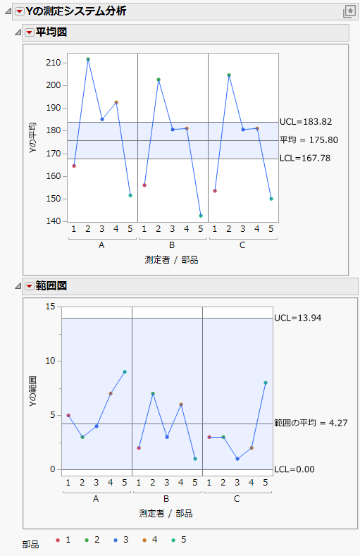

「測定システム分析」(MSA)プラットフォームは、EMP(Evaluating the Measurement Process)法を使用して、測定システムの精度・一貫性・かたより(バイアス)を評価します。工程データを調べるにあたり、まず、その工程データが精確に測定されているかどうかを調べる必要があります。そのような測定の正確さを調べるのに、この「測定システム分析」プラットフォームを用いてください。
メモ: この章では、EMP分析(測定プロセス評価)だけを説明します。ゲージR&R分析については、計量値用ゲージチャートで解説しています。
図4.1 測定システム分析の例
Example of a Measurement System Analysis
