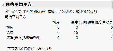

Figure 3.49は、「Investment Castings.jmp」サンプルデータの「期待平均平方」レポートです。サンプルデータに添付されている「モデル: EMS」スクリプトを実行し、次にモデルを実行すると作成されます。
図3.49 「期待平均平方」レポート
Expected Mean Squares Report
この表から、「鋳造[温度]」の期待平均平方は次の線形結合と等しいことが分かります。
Equation shown here
