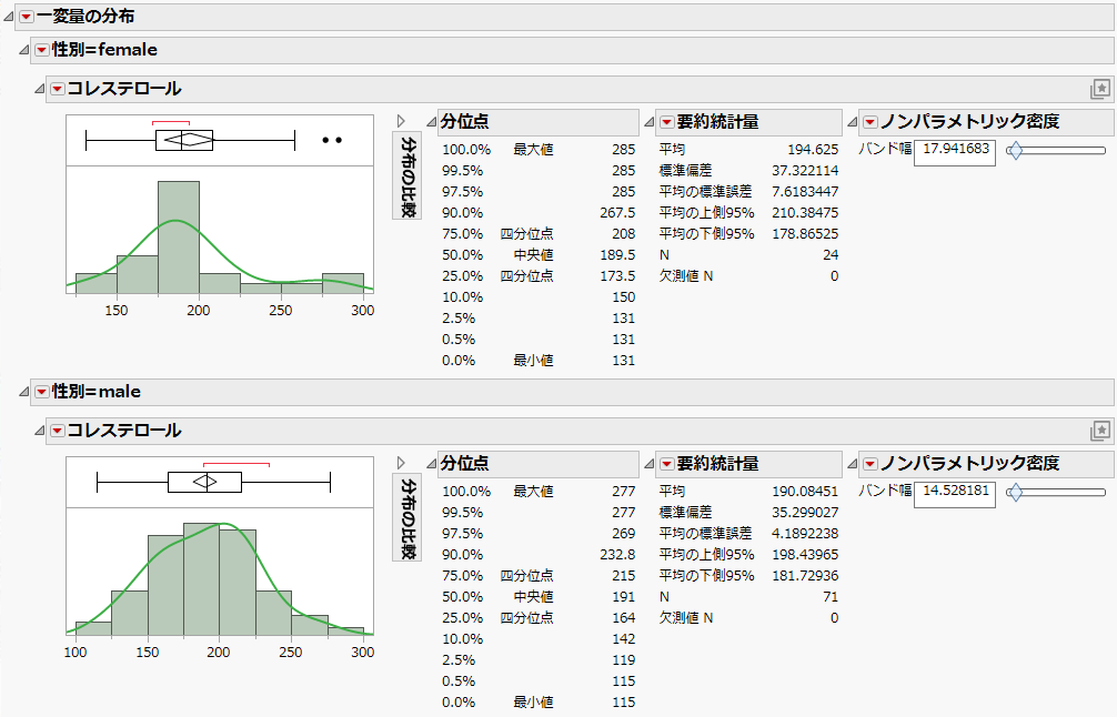

このように指定すると、性別(femaleとmale)ごとに分析結果が表示されます。
5. [OK]をクリックします。
ヒストグラムとレポートの表示方向を切り替えてみましょう。
6. 「一変量の分布」の赤い三角ボタンをクリックし、[積み重ねて表示]を選択します。
両方のヒストグラムに平滑曲線を追加してみましょう。
7. Ctrlキーを押したままにします。「コレステロール」の赤い三角ボタンをクリックし、[連続分布のあてはめ]>[平滑化曲線のあてはめ]を選択します。
「分布の比較」レポートを非表示にします。
8. Ctrlキーを押したままにします。「分布の比較」の横にあるグレーの開閉アイコンをクリックします。
図3.14 性別ごとの一変量の分布
Separate Distributions by Gender
